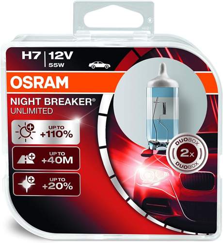

Meine leuchte Kaltweiß wie LED aber ich sehe von aussen eine Halogenbirne.
Es hat auch eine blaue beschichtung wie im Bild.
Baujahr 09/2020 EZ 11/2020
