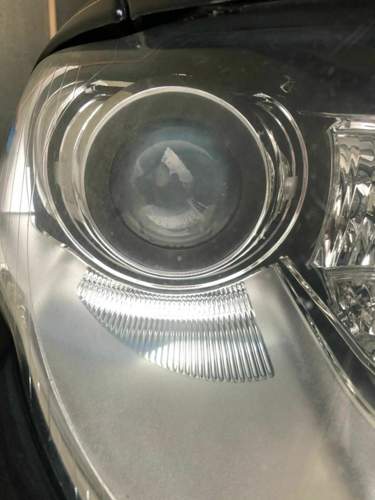

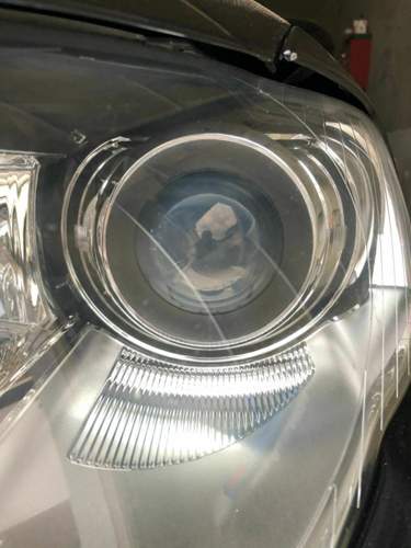

Hallo liebe Gemeinde.....hab mir die erwähnten Brenner zugelegt aber bei mir sind sie irgendwie viel zu dunkel und der linke Scheinwerfer viel zu niedrig eingestellt obwohl auf dem Gerät für die scheinwerferwinstellung alles ok war!!!wurden gestern eingebaut ordnungsgemäß und bin gestern Abend ne Runde gefahren um die Dinger zu testen und voller Schreck erkannt das ich kaum was nachts gesehen habe selbst bei Fernlicht an....was könnte das sein
22 Antworten
@rekic06
ich würde behaupten das deine Xenon-Linsen normal aussehen
die erwähnten, bei dir sichtbaren Shutter-Blenden steuern den Fernscheinwerfer in Auflicht und Abblenden über deine sicherlich vorhandene Frontkamera in der Frontscheibe
also solltest Du Bi-Xenon-Scheinwerfer an Bord haben und dort wird dies intern im Scheinwerfer über Auf- und Zufahrenden Blenden gesteuert
diese sind in deinen Bildern auch zu erkennen
Ja du hast recht hab bi xenon...bin gerade ne Runde gefahren und war erleichtert im Gegensatz zu letzter Woche....die neuen Brenner leuchten definitiv heller als die verbauten von heute Mittag....denke hat mich jemand übelst verarscht mit den alten Brennern....und ich denke die neuen Brenner werden wesentlich heller wenn sie sich eingebrannt haben

Mit der Zeit bildet sich von innen so eine milchige Schicht. Kann man im eingeschalteten Zustand sehen. Irgendjemand im Netz hat mal einen Test gemacht. Angeblich 300+ lm mehr nach dem reinigen der Linsen. Aber obs stimmt, who knows.
Hey habe heute Mittag neue Osram Brenner einbauen lassen da ich vermute das es nicht originale waren leider konnte ich sie noch nicht ausprobieren da es noch nicht dunkel ist....aber mein Werkstattmensch sagte mir heute auch das die Linsen milchig sind bzw verdreckt....wie kann man dient linsen denn reinigen?
Ja, kann man. Die Innenseite durch die Brenneröffnung. Mit einem Bündel dicker Pfeiffenreiniger und Isopropanol. Die vordere Aussenseite der Linse mit einem langen gebogenen und festen Draht. Das Ende des Drahtes der Linsenkrümmung anpassen und ein MFT drum wickeln und am besten vernähen. Vorallem das Drahtende entschärfen.
