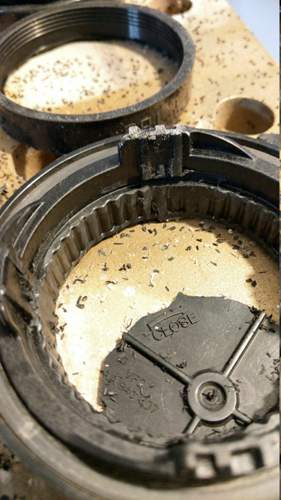

Habe heute die 65mm Staubschutzkappen bekommen und mal etwas gebastelt.
An den originalen Kappen habe ich den Deckel ausgefräst (Dremel) ,
die inneren Stege entfernt und eine kleine Nut an den Stegstellen eingefräst.
An den "neuen" Kappen habe ich den äußeren Gewindering entfernt (Cuttermesser)
um die ganze Kappe von innen in die Originalen stecken zu können.
Dort wurden sie in Kleber eingesetzt und zusätzlich noch eine Naht Kleber aufgelegt.
Fertig
Deckel ausgefräst
Stege entfernt und Nut eingefräst
Kappe in Kappe getestet
+2

@Guy81 schrieb am 23. April 2021 um 21:40:24 Uhr:
Kappe drüber, Dachkleber ging auch, hat jetzt einen 20 tkm Winter BAB mit Regen und Schnee gehalten.

Habe die original Kappen aufgedremelt und die Domkappen eines Golf 3/Polo 6N (sind auch aus Gummi und von der Form wie im Link) mit Sikaflex auf die Ringe geklebt. Ist zwar nicht die schönste Lösung, hält aber die Osram LEDs trocken und kostet beim Verwerter nichts.
Möglich ist Vieles.
Für meinen Teil sollte es nur etwas "sauberer" aussehen.
Der Deckel muss eh mit Dremel oder Bohrer bearbeitet werden, dann ist der Weg
zur Hälfte schon gemacht.
Aber unterm Strich muss es so oder so ja nur funktionieren.
