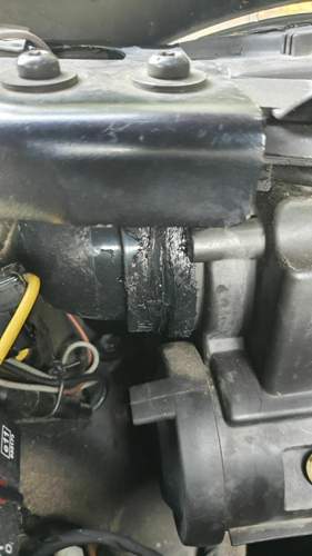

Soo, Freunde des Lichts,
auf der Abblendöffnung ist der Bajonettdeckel mit Loch und Gummikappe, auf dem Fernlicht nur die Gummikappe. Dort war mir die originale Kappe gefühlt zu dicht am Lüfter.
https://www.amazon.de/.../ref=ppx_yo_dt_b_asin_title_o05_s00?...
An den Bajonettdeckeln Kragen stehenlassen, Gummi 4x einschneiden für die Stege, kleben. Ich hatte kein Sikaflex da (war alt), aber Scheibenkleber vom letzten Scheinwerferglasankleben ging auch. Und es ist kein Schönheitswettbewerb.
Werde sehen, ob das temperaturmäßig ok ist, sowohl der Kleber als auch die Temperatur der LEDs, ist aber leider gerade nicht Sommer.
Für alle, die nicht alles gelesen haben: Abblendlicht war für den B7 mal kurz zugelassen (war ein Fehler, Lampe ragt hinten zu weit raus), ist jetzt nicht mehr zugelassen.
Fernlicht war noch nie zugelassen.

Nach 2000 km, 1000 im dunkeln:
Licht ist ein deutlicher Unterschied. Es kommt also im wirklichen Leben nicht wirklich auf die Lumenangabe an.
Gummikappen werden nicht heiß, 35 Grad, Lüfter surrt vor sich hin.

Der Kranz hat die 4 Stege, da hält IMHO nix mit nur stülpen, auch nicht wenn man 4x einschneidet. Sikaflex oder Scheibenkleber braucht man schon. Irgendwas solides.
Der Kragen ist sowohl am Scheinwerfer als auch an der Kappe zu niedrig / zu kurz.

also wenn die Kappen gerade so draufgehen hast Du andere Scheinwerfergehäuse als ich (meiner ist 2/11):
https://www.motor-talk.de/.../abblendlich-i209989491.html
Und hier stand, daß wenn die Kappen knapp draufgehen die LEDs aussteigen, ich vermute, weil der Lüfter abgedeckt ist. Außerdem kann es schon sein, daß die Kappe durch Druck am Lüfter die Position der Lampe etwas verändert.
Ich würde nach allen Erkenntnissen trotzdem eine Kappe mit Abstand zum Lüfter basteln.
Ich hab nochmal nachgesehen. Ich hab die Scheinwerfer 3058 und links passt der Deckel drauf, aber rechts hängt er etwas schief, ist nur mit einer Nase eingerastet. Das ist mir beim Einbau nicht aufgefallen. Also ist mein Risiko das die Lampen zu heiss werden und kaputt gehen. Ich warte mal ab ob der TÜV-Mann das mitbekommt. Auf das bessere Licht will ich ungern verzichten. Das ist schon enttäuschend.
