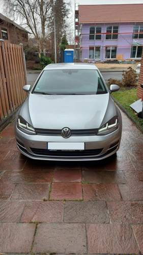

Es gibt drei Versionen der LEDRiving.
1x mit Chromstreifen (Chrome Edition)
1x mit schwarzem Streifen (Black Edition)
1x mit rotem Streifen. (GTI Edition)
Du bräuchtest die Chrome Edition also Variante 1.
OSRAM LEDHL103-CM - Halogenersatz
oder
OSRAM LEDHL104-CM - Xenonersatz
Im Anhang mein altes Auto mit der Chrome Edition. Durch die Wagenfarbe allerdings nicht sonderlich gut zu erkennen.
G/
