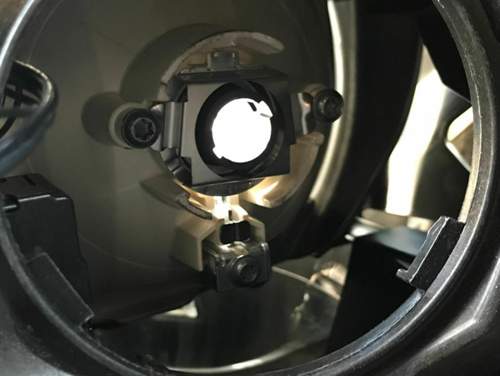

Ich habe die LEDs heute bei unserem C204 Coupe Bj 2011 Mopf erfolgreich verbaut.
Das Einbauen war völlig problemlos und nach einer Stunde erledigt.
Die Adapter, Nase nach oben und Flügel Richtung Heck und dann festdrehen, passten einwandfrei und sitzen bombenfest.
Die LEDs gehen nur in einer Position in die Adapter müssen dann mit einer kleiner Umdrehung festgedreht werden.

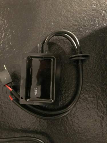

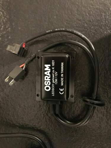

Die Lastwiderstände habe ich heute nicht montiert - nach kurzer Zeit kommt dann auch bei uns die Fehlermeldung im Kombinstrument bzgl. des Ablendslichts. Die Lastwiderstände baue ich daher morgen ein.
Die LEDs sind eine klare Kaufempfehlung und bekommen die Note 1+ von mir. Auf der Probefahrt gerade waren die Lichtkegel klar zu erkennen und die Lichtausbeute deutlich größer als bei einer Standard H7 Birne. Wenn man von Philips X-Treme Vision o.Ä. kommt, ist der Unterschied evtl. nicht so extrem - allerdings würde ich das Lichtniveau mal mindestens auf Osram Nightbreaker D3S Xenon Niveau meines Audis verorten. Blenden tut is meines Erachtens auch nicht - jedenfalls gab es keine Lichthupen des Gegenverkehrs. Zittern konnte ich auch nicht beobachten.

Hast du mal versucht am SAM die Stromerkennung umzuprogrammieren, dann kannst du dir die Lastwiderstände sparen.
Ich habe leider nichts zum Codieren für MB da, nur ein icarsoft i980 und Carport für VAG Fahrzeuge. Damit kann man meines Wissens keine 204er codieren.

Zeigt er bei dir auch nur vorne links an? Dann reichts vermutlich auch mit nur einem links
Nein, beide werden als Fehler gemeldet.
Hab das heute auch probieren wollen, habe aber mit Vediamo und DTS nicht den passenden Parameter gefunden. Kannst Du mir da vllt. weiter helfen ? :-)
Ich habe heute die Lastwiderstände verbaut - außerhalb der Scheinwerfer unterhalb der Metallträger wo es zwei Löcher gibt.
Richtig warm wurden sie auf der kurzen Fahrt von 10 Min nicht.
Die Löcher in die Deckel von 25 mm kann man gut mit einem Bohrer vorbohren und dann mit einem Dremel ausweiten.
Bzgl. der Stabilität der Adapter - da die zusätzlichen zwei Stecker mit in den Scheinwerfer müssen, wird es schon wackeliger. Evtl. kriegt man das noch durch Festziehen der kleinen schwarzen Schrauben an den Adapterflügeln hin.
Die Stern Schrauben im Scheinwerfer waren bombenfest bei mir...
Es liegt ganz alleine an dem dünnen Material. Ein Vergleich zum Original im Scheinwerfer sind Welten....

Leider nein, war mehr eine Idee. Zusätzliche Teile sind zusätzliche Fehlerquellen.
Das kann ich bestätigen, die schwarzen Torxschrauben lassen sich nicht weiter reindrehen.
Dadurch, dass das Blech der Flügel an den Adaptern weich ist, sind sie schwer einzusetzen und halten nicht gut - gerade wenn das Kabel an der LED eine hebelwirkung entfaltet.
