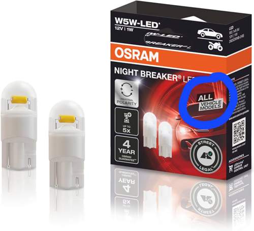

Irgendwo steht aber auch, dass man in der Kompatibilitätsliste Fahrzeug nachsehen soll und da ist beim 204 keine W5W drin.
Die Osram 2825DWNB ist universell zugelassen und muß in keiner Freigabeliste stehen, siehe auch https://www.osram.de/.../index.jsp#_m202__full_size_module_container (2. Schritt). Nur die ABG muß mitgeführt werden.
@zonki101 schrieb am 22. August 2024 um 22:18:12 Uhr:
Hast du ernsthaft mit einer anderen Antwort gerechnet ?
Und die Osram w5w sind für den w204 auch nicht zugelassen zumindest stehen sie nicht in der Liste drin sondern nur die h7.
Osram w5w Led ALL
Osram w5w Led ALL
Vielleicht sollten die mal ihre Seite aktualisieren.
Denn die Fußnote weißt trotzdem auf die Kompatibilitätsliste hin.
Aber wenn sie mittlerweile eine Zulassung für alle haben ist ja gut.
Hatte sie mir auch schon für mein Cabrio angesehen , da waren sie noch an die Liste gebunden.
