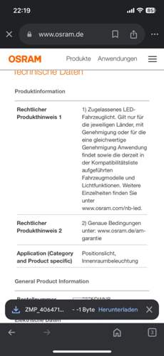

Und die Osram w5w sind für den w204 auch nicht zugelassen zumindest stehen sie nicht in der Liste drin sondern nur die h7.
Doch die Osram W5W sind für alle Autos zugelassen!
Dafür gibt es ein Extrablatt!
Schau genau richtig.
Zeig mal .
Da ist ne Fußnote dran und unten dieser Text.
Hast du nicht gelesen stimmts ?
.jpg
Es gibt verschiedene W5W von Osram, eine Version ist zugelassen.
Bei mir steht 2825DWNB-2HB auf der Packung.

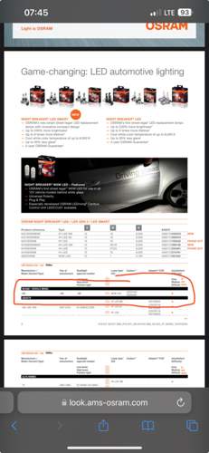

@zonki101 schrieb am 23. August 2024 um 06:52:22 Uhr:
Zeig mal .
Es steht in der Kompatibilitätsliste dass die W5W für alle zugelassen sind.
Ggf. ein Canbus Adapter erforderlich.
Osram Kompatibilitätsliste
