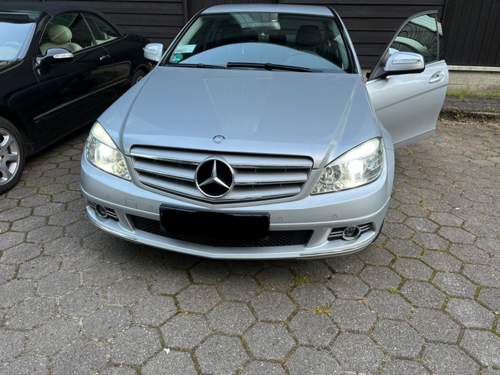

Hier das versprochene Bild mit den Osram LEDs und den Benzinfabrik W5W.

@bosch.m schrieb am 14. August 2024 um 09:12:13 Uhr:
Sehen modern aus. Bin gespannt ob TÜV da bei den Standlichtern "meckert"?

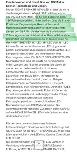

Warum braucht man dann AGBs für LED Abblendlicht?
Weil da drin steht das die LEDs eine Zulassung für den Scheinwerfer der in der ABG steht haben.
Die von benzinfabrik haben das nicht und sind damit auch nicht zugelassen, die kann man auch nicht einfach eintragen lassen,dazu brauchst du ein lichttechnisches Gutachten.
Das willst du aber sicher nicht bezahlen.

Die LEDs von OSRAM sind nicht kompatibel, weil sie kein Canbus haben. Außerdem passt der Canbus Adapter von Osram für W5W nicht in den Lampendeckel. Der Tüv wird auch nicht in die Lampendeckel aufdrehen und drinnen schauen, das macht wie gesagt die Polizei.
