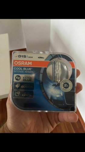

Ich habe mir vor etwa 2 Wochen von Osram die Cool Blue Intense geholt, da in diversen Foren und Facebook Gruppen zu diesen öfters geraten wird.
Nach dem Einbau entsprachen die Brenner natürlich nicht dem erwarteten Erscheinungsbild.
Aber auch jetzt nach 2 Wochen Nutzung scheinen die Brenner in einem doch sehr "alten" gelblichen Schein.
Hat dieses Problem noch jemand?
Bin sehr enttäuscht und hatte mir da doch mehr erwartet.
Habe mal 2 Bilder aus einem Video welches ich gemacht habe angehängt.
Hoffe man erkennt etwas.

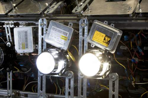

Ja die CBI brauchen eine Weile. Blau werden sie aber nie, falls du dir das erhoffst, es wird ein kühles weiß.
Im Bild links ein Osram Cool Blue nach ca. 100 Stunden, rechts ein Osram NightBreaker nach der gleichen Zeit.
Die Cool blue haben nach dem Einbrennen reell um die 5200 bis 5300 K, egal ob man einen alten "bis zu 5000 K", "bis zu 5500 K" oder einen neuen "bis zu 6000 K" kauft. Das ist nur Marketing.
Die NightBreaker rechts haben angegebene 4350 K und diese erreichen sie auch ziemlich genau.
