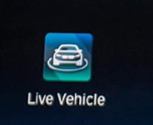

Wo kann man sehen, dass die Batterie geladen wird?
Danke.
@freeclimbersp schrieb am 5. Februar 2025 um 18:34:59 Uhr:
Seit dem Update auf 11/2024.51 in letzter Woche durch die Werkstatt funktioniert auch Start/Stopp wieder und die Anzeige, daß die Batterie geladen wird ( beim fahren ) wird auch wieder vermehrt angezeigt !
Klingt gut, bei mir ist die letzte Version immer noch .30.
Danke.
Adaptiver Inhalt in der LiveView einschalten.
Und dann das Widget auswählen in der Anzeige.
Danke, ich weiß zwar noch nicht wie es gemeint ist, aber ich versuche es morgen zu finden.
Das Icon heißt „Live Vehicle“.
Alternativ ist es auch eine ist der festen Varianten am Homescreen. Einfach mal durchscrollen und dann reicht ein Klick auf die Kachel. Ich antizipiere mal, Du lässt Dir hier aber eben gerade die Fahrdaten anzeige, dahinter versteckt sich das „Live Vehicle“-Menu.
Habe es nicht gefunden.
Sehe nur Live Vehicle - Adaptiver Inhalt meinen X1 abgebildet.
Könntest du bitte morgen mal einen Screenshot einstellen.
Danke.
@Der_Don schrieb am 5. Februar 2025 um 20:42:58 Uhr:
Habe dies auf dem Homescreen auch gemacht und auf die Kachel mit dem Fahrzeugstatus geklickt. Sehr aber keine Anzeige, dass die Batterie geladen wird.
Oder sehe ich den Wald vor lauter Bäumen nicht.
Das Fahrzeug muss sich bewegen, damit sich die Anzeige ändert. Schau doch mal in die BA (BMW Guide) unter „Aktueller Fahrzustand“. Da stehen alle Anzeigen drin, die möglich sind.
