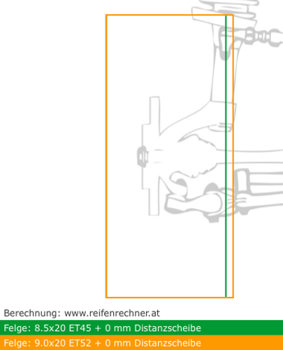

Sorry ell0cko, aber was du schreibst stimmt nicht eine 9x20 ET 52 Felge steht nicht genauso weit raus wie eine 8,5x20 Et 45.
1 Zoll (1J) = 25,4 mm, die Hälfte davon 12,7 mm um diese 12,7mm ist eine 8,5J Felge schmäler als eine 9J Felge, rechnet man noch den ET Unterschied ab (7mm) bleiben immer noch 5,7mm die die Felge weiter im Radhaus steht als die 9J.
*klugscheissmodus" aus :o)
Hier Jungs, was zum spielen: https://www.reifenrechner.at/
Die Außenkante ist gleich. Kann jeder auf reifenrechner.at nachprüfen.
Felgendurchmesser 50,8 cm 50,8 cm
Felgenbreite21,6 cm22,9 cm
Außenkante6,29 cm6,23 cm
Innenkante15,29 cm16,63 cm
Änderung Außenkante pro Seite-0,1 cm
Änderung Innenkante pro Seite+1,3 cm
die 8,5 Felge ist aber in beide Richtungen schmaler als die 9,0. Bei gleicher ET wäre sie damit auf jeder Seite 6,35mm schmaler, was bei einer um 7mm niedrigeren ET dazu führt, dass sie sogar 0,65mm weiter heraussteht (also faktisch identisch zur 9,0)

Tja, falsch geklugscheissert
