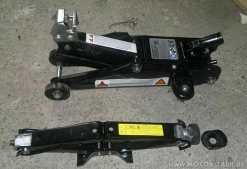

Mein prima Orginal-Wagenheber ist bei der zweiten Nutzung zusammengebrochen... Das Kunststoffgewinde ist ausgerissen und mein Schätzchen Stand wieder auf den Rädern. Audi hat mir dann einen Ersatz gesponsort, den hab ich in den Kofferraum gelegt und da bleibt er auch. Bis zu diesem Zeitpunkt hatte ich auch fast ausschließlich originale Wagenheber benutzt.
Ach ja, beim Zusammenbruch stand mein Audi eben in der Garage, war unbeladen und der Wagenheber war auch richtig angesetzt. Das Gewinde ist einfach ausgerissen. Mag ja ein Einzelfall sein aber ich vertraue diesen windigen Blechkonstruktionen auf alle Fälle nicht mehr.
Ich hatte bei mir zwar ein originalen Scheerenwagenheber drin, aber ohne Kurbel :/
Hab mit dann einen einfachen Rangierwagenheber geholt, musst aber feststellen, dass die Aufnahme auf dauer nicht gut für die Falz ist --> hab dann kurzerhand die Aufnahme vom originalen an das ATU teil dran geschraubt.
Hält einwandfrei, ist stabil und es gibt keine aufgekratzten Fingerknöchel
