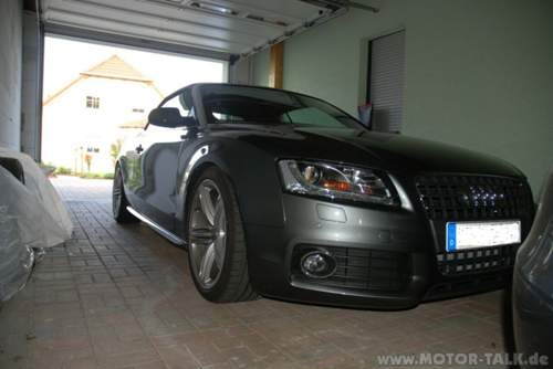

Hallo zusammen, ich fahre einen Audi S5 und wollte mal fragen welcher Audi noch alles dieselbe Mittelzentrierung hat wie der S5??? Somit kann ich dann nach passenden Felgen schauen. Mfg Tomi
Ich fahre die 20" Doppelspeiche ET 29 mit 20er Scheiben hinten und 15ern vorn in Verbindung mit ner 30er H&R Tieferlegung.Das ist bündig und mit 265ern auch fast knapp.Bei Dir sollten hinten 25er und vorne 20er ohne weiteres passen weil Du 8mm mehr Platz nach aussen hast (ET 37).

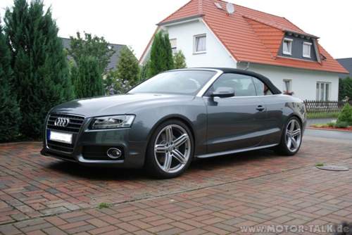

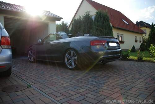

also ich hab jetzt 255er reifen auf den 9x19 zoll segmentspeichen (die haben ne et von 33).
platten hab ich hinten 2x15 und vorne 2x10
wenn ich auf die q5 felgen 255er ziehen würde (und die platten weiterverwenden würde, dann würde sich der reifen etwas mehr wölben, aber genau da stehen wo jetzt der 19er reifen auch steht.
oder alternativ 245er reifen und vorne 15er und hinten 20er platten

okay, also meinst das sich die Wölbung des Reifens auf der schmaleren Felge genau den Wert ausgleicht, welche die Felge weiter drinnen steht....das mag zwar sein, wird aber doch optisch anders wirken....
