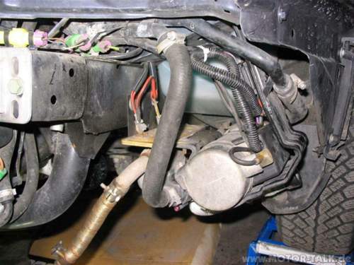

Ich grab jetzt mal diesen Thread wieder aus....natürlich aus gegebenem Anlass...es wird kalt und die SH will nicht. Hab einen A6 2,5tdi Avant mit werksseitig eingebauter SH.
Was sie denn tut: Anzeigen tut sie nichts, ist denn auf der Anzeige normalerweise was drauf? Zeiten kann ich einstellen, springt auch an, aber nur im Lüftungsbetrieb (hier allerdings nur auf 22°). Heizen ist nicht, grüne Lampe geht an, im Motorraum tut sich was, und nach exakt 60sec. ist's wieder ruhig; grünes Licht immer noch an.
War beim freundlichen, Fehlerspeicher auslesen, zweimal bei unterschiedlichen Händlern, Fazit: demnach alles gut, keine Fehler; auch die Klimacodes geben nix her. Aber: diese Sicherung, die hinten bei dem Steuergerät an der Batterie, die fliegt ständig. Ist ne 20A.
Hat jemand ne Ahnung, wie ich dem Fehler näher komme??- Und, kann man (frau auch) die Glühkerze im eingebauten Zustand tauschen oder muss das Ding ganz raus??(Hat jemand ne Anleitung, wie ich das am Besten mache?)
Wäre für jeden Tip dankbar!
Grüsse
susan
Die Glühkerze würde ich in Deinem Fall wirklich mal überprüfen/tauschen wenn die 20A Sicherung immer durchknallt. Es könnte natürlich auch an einem falsch montierten Brennervlies liegen, oder sogar an einem defekten Kabelbaum zur Glühkerze liegen.
Wenn Du mir Deine E-Mail Adresse sendest, schick ich Dir mal die Teileliste und Rep.-Leitfaden zu.
mich wunderts nimmer, dass die 20A Sicherung durchknallt......außerdem wars die 25A, steht mal so im Handbuch und auf dem Aufkleber hinten auch. (der freundliche hat was von 20 gesagt...)
nachdem ich mit madud's hilfe diese frontstoßstange abgebaut bekommen hab, hab ich schon gesehen,warum die sicherung durchknallt: der stecker der glühkerze ist komplett auf der glühkerze festgegammelt,dazu ein lose verlötetes kabel vom stecker selber....schätze mal,da hat's ein wenig gebratzelt.....der stecker selber hat sich in seine bestandteile zerlegt.........hab jetzt erstmal die neue kerze rein, die kontakte isoliert und zur sicherheit die sicherungen entfernt....hab dieses stück kabelbaum nachbestellt und wenn's dann da ist, steck ich das rein,in der hoffnung,dass es dann geht. kommt man zum tauschen im eingebauten zustand? (natürlich stoßstange ab, jetzt weiß ich ja, wies geht;-)) die stelle ist nur schwer einsehbar.....ich weiß also nicht genau,wo der steckker hinläuft...
susan
Der Stecker mündet in dem schwarzen (Deckel) Kasten auf der Standheizung. Darin befindet sich ein 12 fach Stecker. Der Deckel muss runter, dann kommst Du an den Stecker. Und an dieser Stelle heißt es jetzt: Viel, viel Spaß bei dem Deckel. Der hat mich schon echt zur Weißglut gebracht! An der Rückseite (auf dem Bild nicht zu sehen) ist eine Gummidurchführung für den Kabelstrang, da hat sich ein ganz Kluger ausgedacht 🙂
Am besten die beiden großen Schellen, die um die STHZ gelegt sind lösen und das ganze dann drehen, dann dürftest Du den Deckel besser weg bekommen.

könnt man da nicht diesen halter vom kotflügel wegschrauben, damit man da besser hinkommt?? ich weiß immer noch nicht,warum dein bild anders aussieht als meines.....mal von der qualität abgesehen. ich kann jetzt leider nicht mehr schauen gehn, stoßstange schon wieder dran.
ist der deckel gesteckt oder geschraubt??

Den Halter bekommst Du nicht weg. Obern ist er unter dem Scheibenwaschwasserbehäler festgeschraubt. Das artet in Arbeit aus!
Gesteckt.
