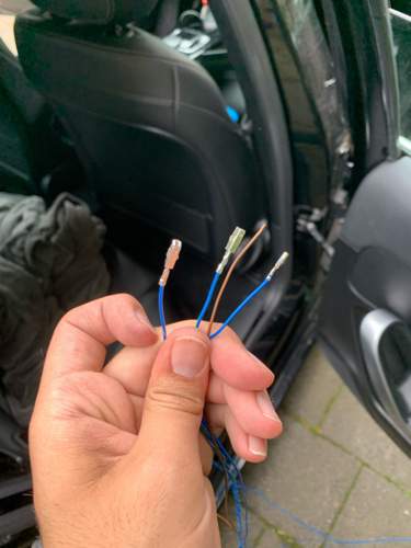

kann mir jemand bitte verraten wo die Kabel angeschlossen werden,einmal das braune Masse Kabel wo genau wird das angeschlossen und einmal die restlichen drei blauen Kabel die an die CAN BUS angeschlossen werden. LG
Über jede Hilfe wäre ich sehr dankbar.
