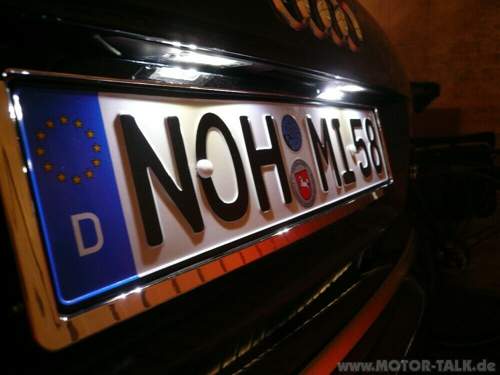

ich bin jedenfalls begeistert von der modernen original LED-Kennzeichenleuchtung 🙂
Leuchtet auch schön gleichmäßig aus durch die integrierte Linsentechnik in der Streuscheibe der orginal Audi-LED-Leuchteneinheit.
LED-Kennzeichenleuchten

Hey darf ich mal fragen was das für eine Kennzeichenhalterung ist ?
Edelstahl oder Plastik ?
Gruß Stas
Gruß Stas----------------------
die ist aus Edelstahl, gabs mal im Lidl für 10 €. Guter Preis für echt.

ja die sind echt teuer und die Plastik würde ich nie mehr nehmen. KFZ-Angebote in der Werbung von LIDL beobachten. ATU ist in so etwas eh recht teuer.
Warum hast du eine Nummernschildhalterung wenn die Schrauben doch durch das Kennzeichen gehen,.....auf dem
O
gehört doch eine Schwarze Kappe!
Sieht auch so aus aus als wenn das Kennzeichen etwas wellig ist, zumindest da wo die Kappen/Schrauben sind 😕
Warum hast du eine Nummernschildhalterung wenn die Schrauben doch durch das Kennzeichen gehen,.....auf dem O gehört doch eine Schwarze Kappe!
ja ging nicht anders. Die Schrauben mussten durchs Schild. Die Halterung ist eigentlich nur Zierde.
Im Nahfoto sieht man tatsächlich das das Schild etwas wellig ist.
Stimmt, schwarze Kappe werde ich mir besorgen 😉
