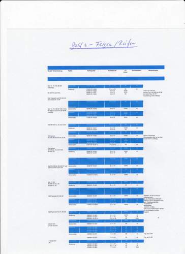

Hier mal eine Übersicht der Originalgrößen.
G3-fegen-und-reifen
G-3-original-bbs
