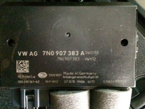

Hallo Zusammen,
ich habe die originale AHK bei meinen Q3 nachgerüstet jetzt müsste ich noch das AHK-Steuergerät anmelden und Codieren. Wenn ich aber das Steuergerät Anhängerkupplung (69) anmelde bekomme ich sofort die Fehlermeldung Beleuchtungsstörung. Hat jemand eine Idee.

Hallo, hier ein Foto von meinen Steuergerät für das FL, Datum 07.10.15..
Zusammengefasst:
1. STG19: Das AHK STG69 in die Verbauliste eintragen
2. STG10: Byte 0 auf AHK verbaut umschreiben
3. STG 69: auf 01 09 08 00 01 00 00 00 codieren

.. nur eine Frage, hat es die selbe Teile Nr. wie meines vom Foto?
Ohne A sollte aber laut audi keine Probleme machen....
Es sollte 7no 907 383 und 7n0 907 383 A
Steht auch bei dir darunter
7N0 907 383 das ist auch bei uns verbaut es steht darauf 2011
OK, mir ging's eigentlich nur darum ob die ORIS AHK verbaut 2012 auch im FL 2015 passt...
