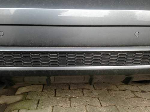

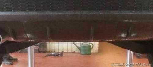

Ich fahre einen FL Quattro S-Line, Bauj. 2015 und will jetzt die Ortiginal-AHK nachrüsten. Die Vorbereitung ist ab Werk verbaut. Jetzt habe ich im Forum verschiedentlich gelesen, das in der Heckschürze schon ein Loch enthalten sein soll, bei meiner Sichtkontrolle habe ich festgestellt, bei mir ist alles geschlossen. Oder ist die Öffnung ggf. schon vorgestanzt?
Als Anschauung habe ich 2 Bilder angefügt. Wer kann hier näheres zu sagen?
Img-1199

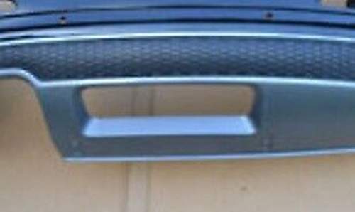

Beim FVL ist das eleganter gelöst. Da ist definitiv ein Ausschnitt für die schwenkbare Kupplung enthalten. Wenigstens eine Öffnung sollte zu sehen sein. Ansonsten macht die ganze Vorbereitung gar keinen Sinn, wenn man noch die Schürze ausschneiden muss. Zudem sind die Stege des Diffusors auch noch im Weg. Die müssten ebenfalls teilweise weggeschnitten werden. Siehe Bild S-Line VFL(Quelle: eBay)
Edit: Noch ein Bild gefunden. Hier sieht man eindeutig die Klappe bei der S-Line Heckschürze des FL.
Quelle: (eBay)

Glaube er meint, dass bei ihm der Ausschnitt vorhanden ist, aber die Abdeckung(wie in der Anleitung beschreiben ist) fehlt. Das ist bei Fahrzeugen ohne S-Line Schürze aber so richtig.
Würde mal beim freundlichen vorsprechen. Evtl. hast ja einen falschen Diffusor montiert bekommen oder( was viel schlimmer wäre) hast gar keine Vorbereitung verbaut. Kann aber auch sein, dass Du den passenden Diffusor erst bei der Montage der Kupplung bekommst.
Schöne Pleite!!
Ich war eben beim Freundlichen und habe noch einmal dezidiert nachgefragt:
Bis Bauj 09/15 ist bei meiner Ausführung kein Loch und auch keine Klappe verbaut. Danach gibt es eine Klappe mit 2 Knebelgriffen zum Herausnehmen. So gesehen auch bei einem Ausstellungsfahrzeug
Die AHK-Vorrüstung bezieht sich nur auf den Kabelsatz, Vorbereitung Steuergerät sowie dem verstärkten Lüfter.
Das ist doch bescheuert. Eine AHK-Vorrichtung ab Werk ohne die Hardware am Fahrzeug zu berücksichtigen 🙁
