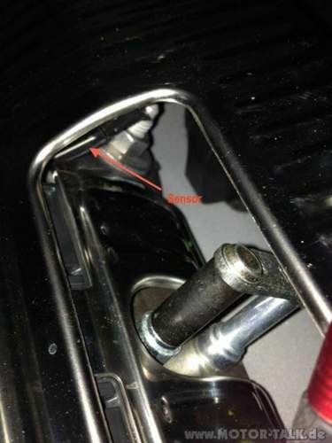

Hallo Wibsi,
es gibt Neuigkeiten:
Die untere Beleuchtung funktioniert einwandfrei. Die 3.Bremsleuchte funktioniert ebenfalls.
Die großen Heckleuchten in der Klappe "blitzen" bei Betätigung der Bremsleuchten kurz auf.
Licht geht oben auch nicht.
Im Diagnosegerät finden Sie irgendetwas vom Heckklappenschloss.
Haben jetzt 1,5 h rumgedoktert und nichts konkretes gefunden. Vermuten ein Datenbus-Problem. Morgen soll die Aktion weitergehen.

Hallo, genau das was ich schon vermutet habe, es sind für die Umschaltung 2 Sensoren zuständig, einmal ein Kontakt direkt in der Heckklappe am Verriegelungs Schloss, dieser ist aber sicher nicht das Problem, sondern das Gegenstück..
.. der starre Verriegelungs Bügel ist umgeben von einer beweglichen Klappe die beim schliessen der Heckklappe niedergedrückt wird, kannst selber mit dem Finger testen, an der linken Innenseite befindet sich ein Annäherungs Schalter mit einen Kabel Anschluss und an der gefederten Klappe ein Metallisches Gegenstück..
.. möglicherweise fehlt die Verbindung, oder der Feder Mechanismus ist ausgehängt, verursacht durch den Ausbau der Heckverkleidung
.. am Foto ist Heckklappe geschlossen simuliert, Heckklappe offen --> Abdeckung oben!
Foto

Ok, werde ich mir mal ansehen.
Ist schon merkwürdig, dass es gestern noch gegangen haben soll, da ja lt. Aussage Freundlicher gestern überprüft. Und heute nicht mehr? Ok, habe gestern Abend den Kofferraum 3-4 mal geöffnet.
Kann ja wirklich Zufall sein, dass dieser Kontakt seit heute stresst. Fakt ist nur, dass die Kupplung bereits vor 3 Wochen montiert wurde und wenn der Stecker nicht gesteckt gewesen ist, hat es gestern auch nicht funktioniert.
Eine Frage bleibt:
Aber warum blitzt das Bremslicht ganz kurz auf? Entweder Signalgeber geht oder geht nicht? Oder?
VG,
Bernd

ja es funktionert alles 😛
Es lag tatsächlich an dem Stecker des Kontaktschalters unten neben dem Verschlusshaken der Heckklappe. Die Verrastung scheint nicht wirklich zu funktionieren und daher hatte ers sich wohl gelöst.
Der Freundliche hat ihn mit einem Kabelbinder gesichert und nun soll es halten.
Mich würde nur interessieren, ob dieser Stecker während des Einbaus der AHK gelöst werden musste oder ob es ein Fehler an dem Stecker sein kann, dass dieser nicht korrekt gesteckt war.
Es gab ja schon andere Einträge hier im Forum, die diesen Stecker betrafen.
