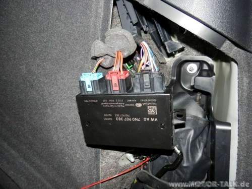

Hallo Zusammen,
ich habe die originale AHK bei meinen Q3 nachgerüstet jetzt müsste ich noch das AHK-Steuergerät anmelden und Codieren. Wenn ich aber das Steuergerät Anhängerkupplung (69) anmelde bekomme ich sofort die Fehlermeldung Beleuchtungsstörung. Hat jemand eine Idee.

kann mir jemand sagen, ob ein Steuergerät
aus einem Passat, VAG 7N0 907383 für
den Q3 passend ist?

welches Bauhjahr ist denn deine Kuh?
Wollte heute eine aus 10/2013 mit dem Steuergerät aus 07/2012 bei freundlichen freischalten lassen, aber es hat nicht funktioniert. Es soll an dem zu "alten" STG liegen.
Kann das sein?
Viele Grüße,
Bernd
Hallo, meiner ist März 12, kann mir nicht vorstellen das sich da was geändert hätte, Frage am Rande, CAN Bus Verbindung vorne schon hergestellt?
da fragst du den richtigen?
Was muss denn da gemacht werden?
Hatte die Vorbereitung sprich Kabelbaum ab Werk. Mein Schrauber hat die AHK montiert und die 3 Stecker am STG angesteckt.
Heute war ich beim Freundlichen und erst hieß es, es wird funktionieren, aber dann keine Funktion an der Steckdose und eine Fehlermeldung wegen der Beleuchtung.
Könnte die Online-Programmierung ohne die CAN-BUS-Verbindung funktionieren?
VG,
Bernd
Hi, da dürfte noch was fehlen, vorne bei den Sicherungen muss die Spannungsversorgung hergestellt werden, Sicherung 40 --> 15A, Sich. 41 --> 20A, Sich. 42 --> 20A..
.. CAN Bus einbinden, hinter der Abdeckung des Motorhauben Öffners Steckverbindung 1 zusammenstecken, aber Achtung, es muss genau nach Einbauanleitung vorgegangen werden, Batterie abklemmen usw.!
.. die Codierung ohne CAN Bus Verbindung funktioniert natürlich nicht!

Ich habe leider keine Einbauanleitung, da ich die Teile gebraucht gekauft habe.
Kannst Du mir irgendwie mit den entsprechenden Seiten weiterhelfen?

Noch eine Verständnisfrage:
Die haben heute ja irgendwas aktiviert und ich habe nun den Fehler Bremsleuchtenstörung (oder änlich)
Wenn ich nun die noch fehlenden Maßnahmen durchführe, ist dann die Kupplung betriebsbereit oder muss da noch einmal irgendwas online gemacht werden?
VG,
Bernd
Hallo, also wenn die Anbindung wie oben beschrieben gemacht wird/wurde, dann erst kann die Kupplung richtig codiert (eingebunden) werden, vorher ist sie natürlich elektrisch nicht betriebsbereit!

Ich habe sie meinem Freundlichem weitergeleitet und bekomme folgende Aussagen:
Es wäre bei vorbereiteten Audi's eigentlich nicht notwendig, dass igendwelche Sicherungen gesteckt werden und BUS-Verbindungen gemacht werden. Die seien immer vorhanden.
=> Ich habe gestern nachgeschaut und die Steckplätze 40,41,42 sind definitiv leer. Die Bus-Verbindung kann ich nicht kontrollieren, da hinter der Verkleidung.
Aber selbst wenn die Sicherungen nachträglich gesteckt und die BUS-Verbindung hergestellt würde, könnte man das STG nicht einbinden, wenn es schon einmal auf eine andere Fahrgestellnummer registriert worden sei. Das habe mit den verschiedenen Fahrzeugspezifischen Komponenten wie Parkpilot, Side-Assist, etc. zu tun.
=> Da ich das Gerät gebraucht gekauft habe, weiß ich nicht, ob es schon einmal verbaut war.
Ist denn diese Aussage so tatsächlich korrekt?
Kann man ein STG nicht resetten und die für mein Fahrzeug erforderliche Software aufspielen?
Ich weiß nicht, ob da nur Geld generiert werden soll, die sich nicht auskennen oder es wirklich nicht geht.
