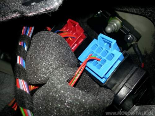

Hab mal eben geguckt. Am STG 69 also rechts hinten.....vom Heck angefangen blau, rot u. schwarz sind die Stecker.
20130311-135256
.. richtig, der blaue ist die Stellungsanzeige von der Kupplung, damit kannst du die "Stellung 2x GRÜN u. 1x ROT" mit einem Durchgangs Prüfer testen, hab dir noch ein Foto vom Verbindungs Stecker hinzugefügt..
Edit: muss aber funktionieren, ansonsten würde keine Fehlermeldung in das FIS kommen, weiss jetzt keinen Rat mehr...
Ueberwachung
So......hab noch mal gewühlt.....
Also mein Auto erkennt, wenn ich die Entriegelung betätige, auch wenn die Kupplung nicht eingerastet ist. Den blauen Stecker hab ich noch einmal vom STG69 entfernt und versucht da was durchzumessen ohne Erfolg. Das Kabel mit dem blauen Stecker ist definitiv das Kabel der LED am Entriegelungsmechanismus, denn als ich die Leitungen mit einem LED-Tester kontrolliert habe funktionierte die LED einwandfrei, beide Farben haben funktioniert.
Also kommt aus dem Steuergerät keine Ansteuerung bzw. keine Spannung raus!
Das wird mit Sicherheit was von der Programmierung sein......
Ich glaub ich werde wohl doch mal zum freundlichen 😰 düsen

So liebe Kälbchen-Freunde.......
Fehler ist seit ca. 30min behoben!!!!!!!!!!!
Es lag definitiv an der Codierung:
Zusammengefasst:
1. STG19: Das AHK STG69 in die Verbauliste eintragen
2. STG10: Byte 0 auf AHK verbaut umschreiben
3. STG 69: auf 01 09 08 00 00 00 00 00 codieren
Thats it und alles funktioniert einwandfrei.
Für die, die es bei Audi codieren lassen wollen, es ist der SVM Code 050200.
