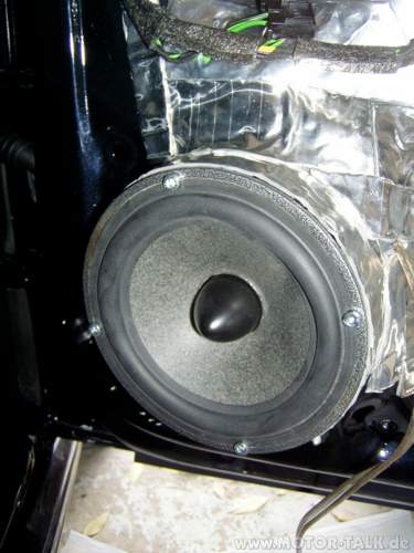

Gerade auch noch mal aufgefallen: Leider ist der 16 er ab Werk leicht nach vorne geneigt in den Türen,schön zu sehen auf dem Bildern-ist auch nicht gerade optimal zwecks Abstrahlbedingungen.
Würde die Mitteltöner auf jeden Fall einbauen!
Genau. Ist das Massekabel.
Stimmt. Die Neigung der 165er ist nicht zu übersehen. Wer weiß was sich jemand dabei gedacht hat.

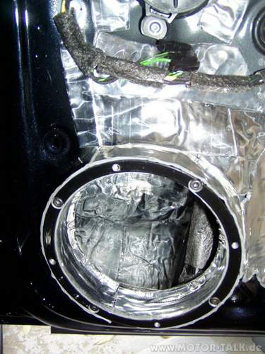

Nee. War nur eine Rolle Alubutyl, ein bisl Stromzeug und ein Paar 165er drin 🙂
Boom Tschakkawuawua 😁 Das Strippenziehen nervt einfach nur. Aber! die rechte Tür ist fertig!

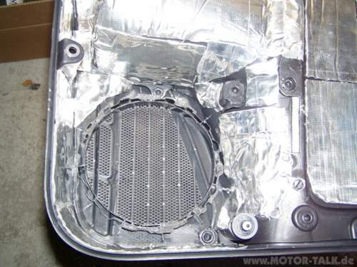

Schaut sehr gut aus dein Vorhaben-achte aber auf die Inbusschrauben deiner 16er,das könnte eng werden mit der Türverkleidung!
Hatte ca.30mm Distanzringe drin und die Schraubenköpfe noch darin versenkt und es wurde sehr eng vorne,also alle Kunstoffstreben in der Verkleidung entfernt.Muss mal nach Bilder gugen....

Joar. Werd ich dann sehen. Hab schon damit gerechnet diese Rippe zu entfernen.

Hab nun auch den zweiten Mitteltöner provisorisch auf dem A-Brett und es klingt absolut heiß😁
Bin gerade an der zweiten Tür dran. Aber was der der eine TT schon für einen Bass zaubert, stimmt mich durchaus euphorisch😎
Ach ja. Die Plastikrippe an der Lautsprecherabdeckung der Türverkleidung musste natürlich gänzlich verschwinden. Ist ne enge Kiste mit den 40er Aluringen, aber so sitzen die TT richtig nah an der Verkleidung.
