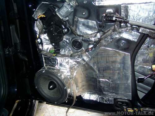

Na das schaut gut aus und liest sich auch brauchbar,ganz wichtig,die Orginal 16er tauschen-die taugen echt nichts!
Dämmung Innenblech/Verkleidung mit Alubutyl bringt sehr viel für die Akkustik-die Türen haben beim schliessen noch einen satten Klang! Das richtige einmessen und die Wahl der Trennfrequenzen machen das Klangbild perfekt(Voraussetzung klanglich gute Speaker und deren fester,akustisch günstiger Einbau!)
Habe mal ein paar Bilder meines Einbaus angehängt
Wird dann im gleichem Atemzug mit den neuen Treibern gemacht. Hat vorher keinen Sinn, wenn dann die originalen wieder rein kommen.
