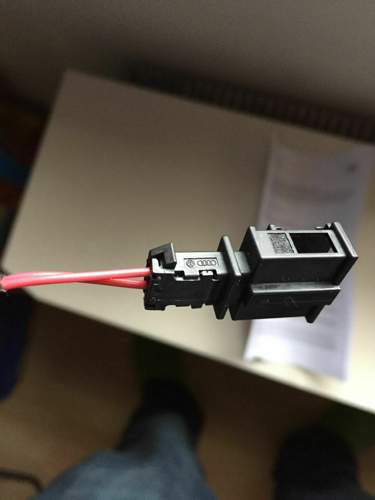

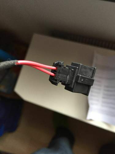

Vielen dank für Deine hilfe. Diese hatte ich auch schon im Blick. Jedoch habe ich mit dem auspinnen/umpinnen so meine Schwierigkeiten bzw. null erfahrung. Müssen da jetzt die kabel vertauscht werden? Da zu 90% meine Frau mit dem Wagen fährt möchte ich nach dem auseinander bauen dann auch alles wieder zusammen haben. Da kann ich immer schlecht nochmal los rennen was anderes besorgen.
http://m.ebay.de/itm/141645292468?_mwBanner=1Bei den Audi Upgrade hast halt ein Adapter von Breit auf Schmal mit dabei! Umpinnen muss maßte ich dennoch

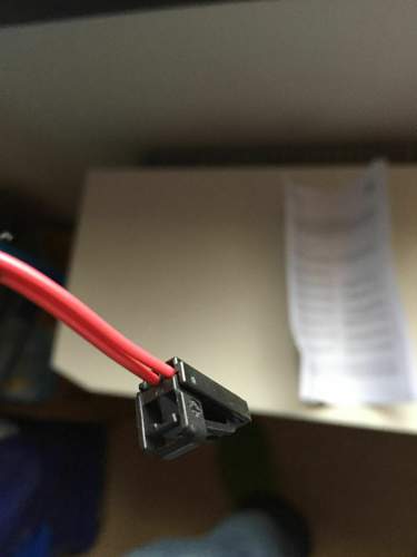

Da muss nichts großartig auseinander genommen werden. Das umpinnen kannst du durch die Löcher der Kennzeichen Beleuchtung durchführen. Das umpinnen ist wirklich sehr einfach schau dir den Stecker mal in Ruhe an.

Ich habe mich glaube falsch ausgedrückt. Ich meinte das umpinnen an sich. Da stehe ich echt auf dem schlauch. Ist das umpinnen = das vertauschen der kabelbelegung im stecker? Da die led's nur mit einer Belegung funktionieren.
Ich werde mir nachher mal meine Stecker anschauen. Wenn ich die kleinen habe da mj2010 passt der Stecker quasi in die B7 led's und die kabel müssen nur umgedreht werden, wenn ich das nun richtig analysiert habe.
Also ich habe die kleinen stecker dran. Die sollten dann passen.
Ja genau, umpinnen ist nichts anderes als die beiden Kabel am Stecker vertauschen.
