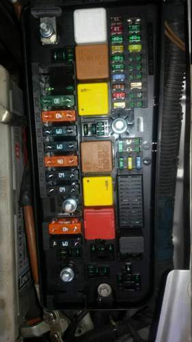

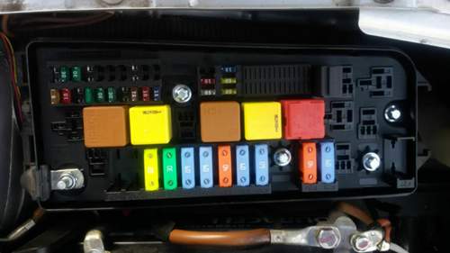

@Matzs Mach doch mal Bilder von beiden UEC´s
Hier die Bilder der UEC's:
Rechts: Schlachter, Xenon
Links: Fahrzeuig, Halogen
20161127-121724
20161127-121925
Da muss nur noch die FE4 mit 10A rein ist für Klima sonst ist ok so.
Meinst du in die vom Schlachter?
Na was den sonst, der soll doch bei deinem verbaut werden und da fehlt nur die Sicherung FE4 mit 10A.
Rest ist ja richtig auch die sicherungen für SRA und auch Relais (das Weiße) ist ja auch schon verbaut.
