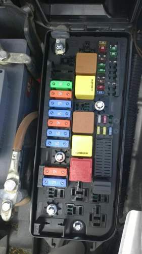

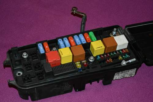

Ich frge mich warum du den UEC nicht anpasst?? Das weiße Relais gehört da nicht rein sowie die sicherung FE14 da du keine SRA (Scheinwerfer Reinigungs Anlage) hast!
Die sicherungen FE10, FE19, FE20 gehören da nicht rein da die nur für AFL und Xenon sind.
Das beleuchtungsproblemm ist auf falsche programierung (AFL) und/oder sicherungsbelegung zurückzuführen, da zb PIN33 im UEC bei AFL an Xenon kontroller geht und bei Halogen an den Abblendlicht. Bei AFL wird über PIN16 des UEC die lichthuppe von Bixenon angesteuert und bei Halogen Fehrnlicht.
Wie gesagt bei AFL sind ja noch 3 steuergeräte nusätzlich die an beleuchtung steuern und nicht direkt von UEC gesteuert wird. Daher entweder durch falsche programmierung (AFL vorhanden) oder auch durch die sicherungen sind falsche laufbahnen im UEC verbunden.
Zb die sicherung FE10 ist auch für AFL und geht an steuergerät von AFL scheinwerfer über PIN15 von UEC bei halogen ist es ablendlich rechts
Die halogenscheinwerfer haben nur eine sicherung FE8 für leuchtweiten regulierung
FE23 hat eigentlich auch nicht im UEC zu sichen wenn keine stendheizun bzw zuheizer verbau ist

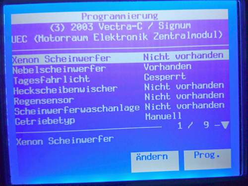

Also ich habe bei dem anderen Vectra BJ2003 mit Hologen auch die Sicherungen FE10 und FE19 bestückt (was auch für Xenon gedacht ist) FE20 hat keine contakte bei seinem UEC und es ist nichts passiert da ist auch keine leichte angegangen.
Habe mit dem TECH2 in seinem UEC reingeschaut und da sind 9 posizionen für die konfiguration aufgeführt.
Wie auf bem PIC sehen kann giebt da auswahl für Xenon und der muss auf nichtvorhanden stehen. Auch Scheinwerferwaschanlage soll auf nicht vorhanden stehn.
Ich weiss nicht ob es auch da was für AFL giebt bin jetzt auch zu falul um bei meinem Signum nachzuschauen (bei meinem ist BiXenon mit AFL verbaut), aber man muss blind sein um das zu übersehen.

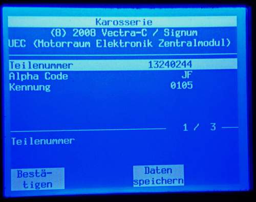

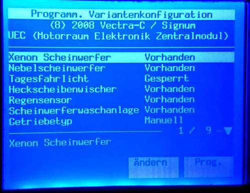

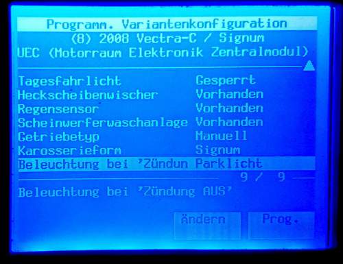

Da es aufgehört hat zu regnen habe ich bei meinem Signum nachgeschaut was im UEC programmiert ist.
Es handelt sich um BJ2008 mit AFL, Regen-Lichtsensor, Z19DTH handgeschaltet mit standheizung.
Wie auch bei einem BJ2003 giebt es nur 9 positionen in der VarinatenKodierung.
