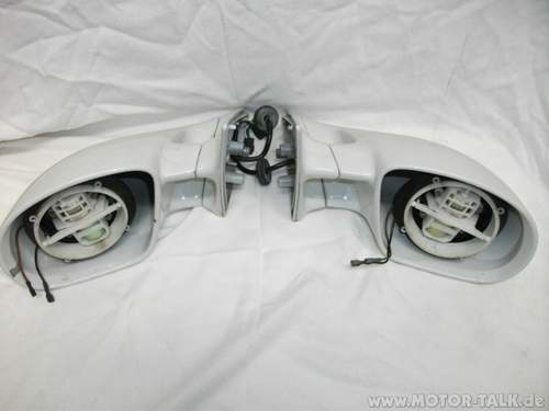

Hallo Leute,
erst mal zu meinem Fahrzeug...318i Limousine mit momentan noch Nachbau M3-Spiegel.
Könnte günstig an orig. US M3 Spiegel kommen, aber leider ohne Spiegelgläser. Hätte jetzt ein paar Fragen, hoffe ihr könnt mir helfen.
1. Passen die Us M3 Spiegel (elektr. + beheizt) 1:1 an einem DE E36?
MartinSHL hatte mir dies mit JA bereits per PN beantwortet, aber ich hab gelesen, dass die Stellung der Spiegel dann bissel anders sein soll, stimmt das?
2. Woher bekomme ich günstige beheizbare Spiegelgläser? Passen die aus Ebay (2 Stück ca. 50€) 1:1 an orig. M3 Spiegel oder nur an Nachbauten?
3. Falls keine Adapterplatten dabei wären, gibt es diese günstig beim Freundlichen? (kann von Arbeit aus, nicht in bmwfans rein schauen)
4. Gibt es sonst irgendwas, was ich vor dem Kauf beachten sollte? Kann man die Gläser genau so einstellen, wie die Spiegelgläser von EU M3 Spiegeln? Ich hoffe ich wisst, was ich meine?

Aber Verkäufer meinte, dass die Spiegel von dem Rechtslenker einen anderen Neigungswinkel haben sollen, jetzt weiß ich natürlich nicht, wie dass aussieht und was er genau damit meint. Vielleicht kann mir einer von euch dies erklären?
Die Teilenummer der Spiegel ist für Links- und Rechtslenker identisch...
Die M-Technik-Spiegel für Rechts- und Linkslenker sind nicht identisch:
http://de.bmwfans.info/.../
Montieren kann man sie auf jeden Fall, jedoch bekommt man dann möglicherweise Probleme mit der korrekten Einstellung.
Der Spiegel auf der Beifahrerseite ist stärker zum Fahrzeug geneigt als der Spiegel auf der Fahrerseite. Da der Fahrer ja nicht in der Fahrzeugmitte sitzt, müssen die Spiegelgläser logischerweise auf beiden Seiten unterschiedlich eingestellt sein, das erkennt man auch daran, daß man vom Beifahrersitz aus in den für den Fahrer eingestellten Spiegeln nichts erkennen kann. Ob es möglich ist, die Spiegel eines Rechtslenkers so einzustellen, daß man damit im Linkslenker vernünftig sehen kann, habe ich noch nicht probiert, ich vermute aber, daß es nicht geht, ansonsten wäre es ja nicht nötig, daß es unterschiedliche Spiegel gibt. Man könnte eventuell einmal probieren, ob man originale M-Spiegel vom Linkslenker so einstellen kann, daß man vom Beifahrerseitz vernünftig sehen kann, dann geht es vermutlich auch andersherum, da wüde ich dann aber auf jeden Fall originale als Referenz nehmen, Nachbauspiegel sind da vermutlich wenig aussagekräftig.

Habe euch noch die Bilder angehängt...
Edit: Könnte ich theoretisch, für den Fall der Fälle, dass man den Fahrerseitigen Spiegel nicht richtig einstellen kann, meine alten Nachbauspiegel als Teilespender verwenden, damit der orig. Fahrerspiegel funzt? Sprich, wenn ich den Motor vom Nachbauspiegel gegen den Motor des orig. Spiegel austausche? Dann könnte man doch theoretisch alles einwandfrei einstellen?

Mir ist noch was eingefallen, könnte man von den Rechtslenkerspiegeln nicht einfach die Motoren untereinander austauschen, dann sollte es doch mit der Einstellung auch funktionieren?
Weil lt. ETK ist die Teilenr. des Motors gleich.
Ganz ehrlich: lt. bmwfans.info sind auch die "normalen" Spiegel bei Links- und Rechtslenkern unterschiedlich - das ist aber definitiv nicht der Fall, die Spiegel sind absolut symmetrisch!
Ich kann auf Deinen Fotos auch keine Asymmetrie erkennen.

Ne,kannste ned.....die Motoren sind ned das Problem,sondern die Spiegeldreiecke....du brauchst da welche von nem Linkslenker.Ob M oder ned is ja egal,gab ja auch Nicht-M mit den Spiegeln.
Und was ist mit den Alugewinden an den Spiegeldreiecken?
Die sind unterschiedlich gewinkelt.....

Und die Unterschiede sollen so gross sein, dass ein Rechtslenker-Spiegel am Linkslenker nicht zu verwenden ist?
Es fällt mir wirklich schwer, mir das vorzustellen...
Also jetzt versteh ich nix mehr...
Also soll ich lieber die Finger von den Spiegeln lassen?
Wenn es doch ein gutes Angebot ist, was benötige ich mal im Klartext um die Rechtslenkerspiegel an meine Limo so zu befestigen, damit ich mit der Einstellung keine Probleme habe?
