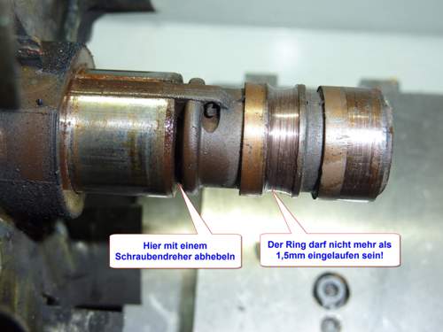

Schleifring anschaun wenn der Regler raus ist http://www.e32-schrauber.de/bmw/s-lima.htm
Dioden Testen http://www.kfz.josefscholz.de/Drehstrom-Lima.html
Kohle am Regler sollte minimum 5mm haben, also was raussteht, siehe Zeichnung
https://workshop-manuals.com/.../12__engine_electrical_system_(m30)/31__alternator_with_drive_and_mounting/4_ra__checking_alternator_and_regulator_switch/
Meine Kohle am originalen Bosch Regler vom E32 M70 sah nach 150.000 km so aus, links alt, rechts der neue von Hella http://www.bimmerboard.com/.../...ltHella_%205DR_%20004_%20241_131.jpg

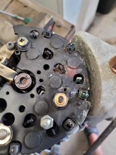

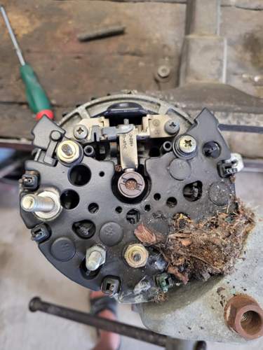

Themenstarteram 29. Juni 2022 um 11:56
Hi Erich,
Hab mal paar Bilder gemacht.
Untere Kohle am Regler ist kürzer und der Abnehemer mehr eingelaufen, oben 0,3 und unten 0,6. Liegen aber beide Kohlen an. Wie lang die sind prüfe ich gleich noch. Nicht ganz so wild wie auf dem Bild aus deinem Link.
Den Diodentest krieg ich aber nicht hin aber so wie ich das verstanden habe soll dann ja die Kontrolllampe bei Zündung aus brennen, tut sie aber nicht. Krieg ja nicht mal die Diodenplatte ab. :( Ein Bolzen fest oder ich kriegs nicht auf die Reihe wie es geht.
Die beiden letzten Bilder zeigen die einzigen Punkte wo ich Durchgang habe. Was das bedeutet? Keine Ahnung.
