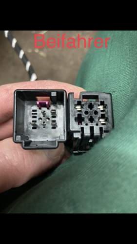

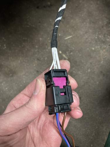

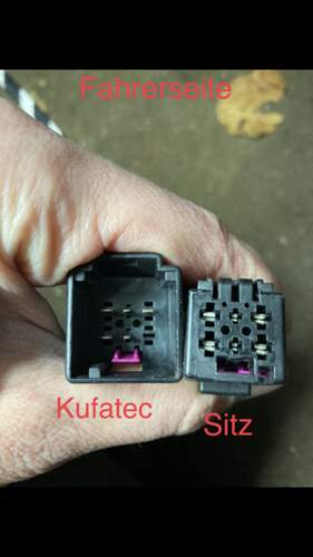

Hallo
Bin auch gerade dabei in meinen Caddy 3 BJ 2010 die Sitzheizung nachzurüsten (Touran Sitze). Touran 1T Kabelbaum bei kufatec besorgt und alles soweit angeschlossen und auch freigeschalten.
Ist diese Aussage für den caddy 3 richtig ?
„1x Doppelcrimp (Aufdruck C - PIN 1) an Bordsteuergerät Stecker C - Pin 1„
Oder ist das nur beim Touran ?
Der Rest war eigentlich logisch. Aber funktioniert halt noch nicht. Daher denke ich das hier der Fehler liegt. Das wäre ja das Signal.
Mfg

Und was mir noch aufgefallen ist, sind die Stecker von den Sitzen zum kufatec Kabelbaum. Dort bekommt schon mal auf beiden Sitzen ein dickeres Kabel (Farbe Lila/Blau) kein Signal. Ist also im kufatec Kabelbaum nicht belegt. Bzw nicht auf den jeweiligen Pin. Müssen dort nicht zumindest 3 Signale ankommen (Ansteuerung, Plus und Masse) ?
Umpinnen wäre jetzt nicht das Problem. Aber ohne Schaltplan von den Sitzen ( Sitze stammen aus Touran 1T2 mit einem Steuergerät auf der Fahrerseite) möchte ich da nicht einfach was umpinnen.
Hatte mir die Sache etwas leichter vorgestellt.
Gerade weil das anscheinend schon viele hier geschafft hatten. Aber eine genaue Anleitung speziell für den Umbau auf Sitzheizung für Caddy 3 mit Touran Sitzen hatte ich auch nicht gefunden hier.

Keiner eine Idee zu den Steckern ? Wie gesagt Kabelbaum Kufatec für Touran 1T und Touran 1T Sitze. Oder ist das so richtig ? Weiß ich ja nicht.
Hatten uns heute nochmal dran gesetzt und haben alles nochmal überprüft. Dabei ist aufgefallen das die Sicherung gekommen war. Sicherung gewechselt und erneut gestartet. Aber die Sicherung kam wieder nach einschalten der Sitzheizung.
Jemand eine Idee was ich noch überprüfen könnte ???
Dann wird wohl irgend was falsch angeklemmt sein.
Ja aber was ? Soviel kann man ja eigentlich nicht falsch machen. Alles wurde wie in der Beschreibung nach verkabelt, eingepinnt, codiert etc.
Könnte die Sicherung auch kommen wenn der Defekt an den Steckern liegt ( zwischen kufatec Kabelbaum und den Steckern der Sitze) ?
Da bin ich immernoch der Meinung das dort der Fehler liegt. Weil dort meiner Meinung nach keine Masse ankommt.
Werde mal die beiden Stecker zu den Sitzen trennen und dann mal die Sitzheizung einschalten. Mal schauen was passiert. Dürfte eigentlich keine Sicherung kommen, wenn’s denn an den Steckern liegt.
