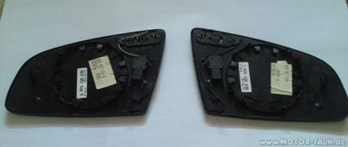

habe vor 2 tage bei Ebay Originale Audi S6 4F Spiegel ersteigert.
Kostenpunkt per Preisvorschlag: 306,95 € inkl. Versand
Eingestellt als Gebraucht, aber der Optik nach, wie NEU und kein einziger Kratzer.
Spiegelkappen sind noch aus Alu.
http://cgi.ebay.de/ws/eBayISAPI.dll?...
Die Spiegel (siehe Bilder) haben wohl Vollausstattung
- Umfeldbeleuchtung LED
- Elektrisch Verstellbar
- Beheizbar
- Anklappbar
Wenn ich das Spiegelglas betrachte, sogar automatisch Abblendbar.
Ich finde für den Preis mehr als okay.
Brauch ich nun ein anderes Türsteuergerät für die Anklapp Funktion oder geht es per VCDS?

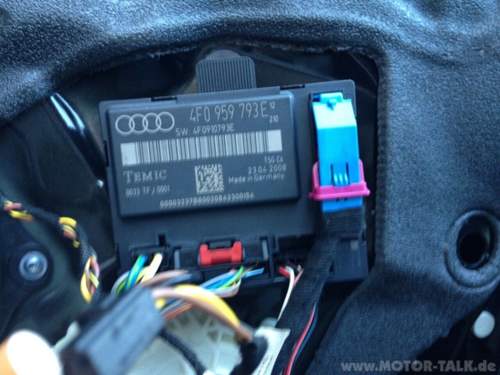

Ja, kannst du machen. Ich wollte damals bei mir auch die Steuergeräte tauschen und hatte mit der Fahrerseite angefangen. Die Spiegel hatte ich schon vorher umgebaut.
Als ich dann den Knopf ran gesteckt habe und einfach aus Spaß dran gedreht hab hatten sich die Spiegel direkt angeklappt ohne das ich ein Steuergerät tauschen musste. Zum Glück hatte ich nicht erst die Steuergeräte getauscht.
Anscheinend haben meine Spiegel garkein Memory.
Die Bordsteinautomatik geht nicht.
Liegt wohl doch an meine Spiegel.
Kann man den Motor nachträglich einbauen im Spiegel?

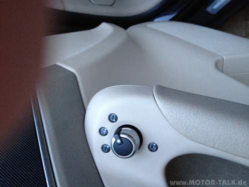

Hallo topshooter,
wieder was geschafft :-)
Die Spiegel klappen sich nun ein, es lag wie du bereits sagtest, an den Spiegelverstellknopf.
Habe heute den Zuziehgriff inkl. Verstellknopf bei Audi abgeholt. der Knopf ist in Chrom.
Preis: 45,00 €, da ich aber schon dort ein und ausgehe, habe ich Ihn für 34,90 € bekommen.
Ist fair.

Na das sieht doch schon ganz gut aus. Nun ist er doch als Chrom Variante bestellbar gewesen?

Du musst ans spiegelgkas...da sonst der spiegel kein signal bekommt zum abdimmen....siehe anschlüsse....spiegelheizung und dimmfunktion.
Dsc00382
Er hat doch schon abblendbare Außenspiegel. 😉
Du musst nur die Kabel von den Steuergeräten links und rechts im Fußraum nach außen in die Türen zu den Türsteuergeräten ziehen.
