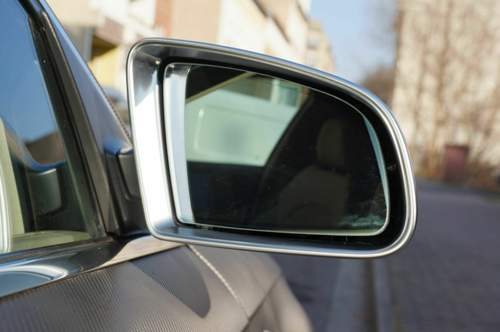

habe vor 2 tage bei Ebay Originale Audi S6 4F Spiegel ersteigert.
Kostenpunkt per Preisvorschlag: 306,95 € inkl. Versand
Eingestellt als Gebraucht, aber der Optik nach, wie NEU und kein einziger Kratzer.
Spiegelkappen sind noch aus Alu.
http://cgi.ebay.de/ws/eBayISAPI.dll?...
Die Spiegel (siehe Bilder) haben wohl Vollausstattung
- Umfeldbeleuchtung LED
- Elektrisch Verstellbar
- Beheizbar
- Anklappbar
Wenn ich das Spiegelglas betrachte, sogar automatisch Abblendbar.
Ich finde für den Preis mehr als okay.
Brauch ich nun ein anderes Türsteuergerät für die Anklapp Funktion oder geht es per VCDS?

So alles erledigt. Spiegel sind getauscht.
Morgen noch mit VCDS die Spiegel einstellen für Borsteinmodus und Anklappen.
Hier ein paar Bilder

Hallo topshooter,
war gestern beim VCDS User, haben einiges codiert.
Zu den Spiegeln:
Die Bordsteinautomatik geht, hatte Spiegel mit Memory.
Anklappen geht nicht :-(
Nun gibt es 3 Möglichkeiten:
1. Die Spiegel können es nicht (weiß ich nicht, kann ich mir aber nicht vorstellen, die waren wirklich viel schwerer als meine)
2. Es liegt an meinen Türsteuergerät (Steuergerät hat Kennung E)
3. Es liegt doch am Spiegelverstellknopf (beim VCDS Stand, Signal unplausibel in der Stellung einklappen)
