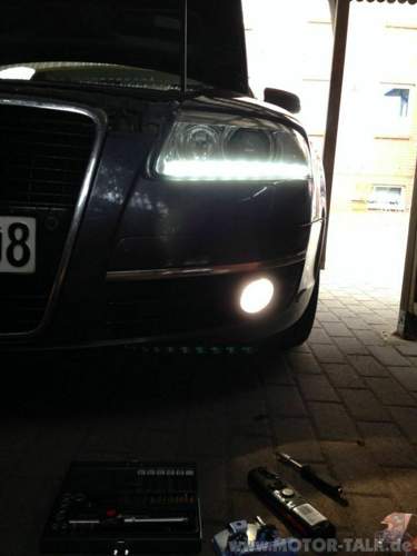

Mein Traum ist heute Morgen in Erfüllung gegangen, als mein A6 (4f) aus der Werkstatt, mit die neuen res6 Scheinwerfern wiederkam.
Es war wirklich eine Lichterparadies für die Augen.
Alle alten Funktionen habe ich beibehalten , sprich:
-Kurvenlicht geht
-Fernlicht geht (xenon).
Alles soweit funktioniert einwandfrei, die 10 LED pro Seite leuchten.
Und das schönste an allem ist, wenn ich einen Blinker setze, wird die Leuchtkraft der LED für denn Moment schwächer. (wie beim original)
Jetzt zum Einbau, beide Scheinwerfer haben mir rund 1800 Euro gekostet.
Der Einbau bei Audi hat mir 250 Euro gekostet.
Und das wichtigste......, dass alles funktioniert , sprich der Adapter hat 100 euro gekostet.
Und das alles, fand auf legale Art - weise statt , ohne löten oder sonst was........

Den Umbau habe ich nicht mit Fotos dokumentiert. Da ich leider den kurzen dabei hatte und nicht viel zeit dafür hatte.
Heute ist auch das afs Steuergerät gekommen, jetzt funktioniert auch die Programmierung des Steuergerätes.
Was mich aber gewundert hat müssen die kurvenlichtscheinwerfer nicht auch den Selbsttest beim starten durchführen??
Per stellglieddiagnose kann ich alle Funktionen ansteuern, testen kann ich es erst nach der Arbeit .
Anbei ein Bild nach dem Umbau mit rs6 Scheinis.
Außerdem habe ich nun mtec superwhite in den neblern.

Ich wollte euch von meinem RS6 LED Wechsel berichten.
Verwendet habe ich OSRAM LUWW5AM-KYLX4C8E Ich habe gleich 60 Stück Bestellt.
Eine Seite gemacht......Probelauf alles OK leuchten Tadellos.
Dann die andere Seite gemacht......Probelauf.....alles dunkel :-(
Nach Recherchen hier in diesem Thread wurde mir übel IC1 usw. was alles kaputt sein könnte.
Hab auch gefunden das man per Durchgangsmessung am Multi die LED einzeln schon zum Leuchten bringen kann. Das hab ich dann auch gleich probiert und das klappt wirklich.
Hab alle durchgemessen und siehe da eine NEUE war defekt! Vom Einlöten ist die 100% nicht defekt geworden.
Fazit NEUE LED immer prüfen vor Einbau hab die dann ersetzt und das Led Band leuchtet wie es sich gehört.
24 Stunden Testlauf noch dann noch die Beiden SMD Kondensatoren erneuern sicherheitshalber dann SW Zusammenbau.
