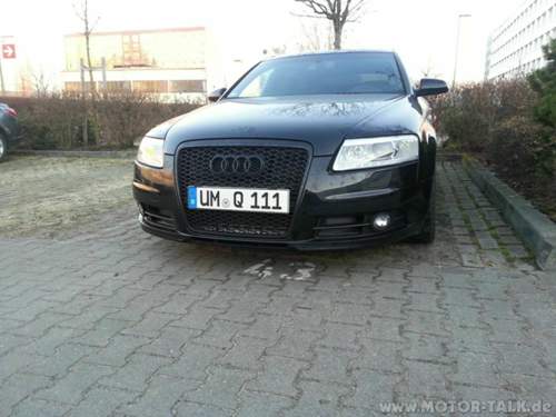

so, seit Montag auch stolz mit rs6 Scheinwerfer unterwegs.
ging eigentlich alles relativ problemlos. danke an naomy an dieser Stelle. und natürlich an dirk
sorry irgendwie klappt das mit den Bildern nicht
dann lass doch mal bilder rüber wachsen
sorry für die schlechte Quali, sind erstmal nur Pics mit dem Handy.
Rs6 St0ßfänger ist schon gekauft, kommt aber bestimmt erst im Sommer dran
20140217-180217
20140217-182721
20140218-073935
sehr gut
hast ne neue SS gekauft? priginal oder zubehör?
Was hast gelöhnt?
kannst ja deinen derzeitigen Grill nehmen richtig?
BTW, gibts den mit ACC?
original rs6 für 300 Euro.
rs6 grill hab ich zum Glück vor 2 Jahren relativ günstig gekauft.
mein rs grill hat unten die Markierung für die acc Heizung.
muss man dann wohl selber ausschneiden
verstehe, die abdeckung wird dann nur geclippt sein

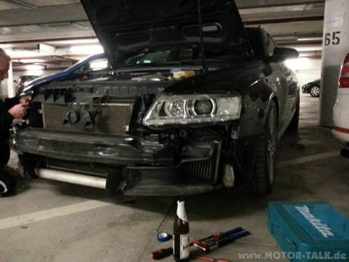

Servus in die Runde.
Gestern am Bordnetz umgepinnt und alles codiert. Geht auch alles super.
Meine Frage bezieht sich auf das ch/lh.
Da ich auf kurz oder lang auch auf rs6 Stoßi umrüste habe ich gleich die NSW in den Scheinwerfer gelegt (Pin 13).
Jetzt ist mir gestern aufgefallen, dass beim ch/lh nicht nur die NSW angehen, sondern auch die LED.
Ist das bei euch auch so?
Vorher gingen bei mir defintiv nur die NSW über Ch/Lh

Morgen
ist bei mir auch so !!!!
