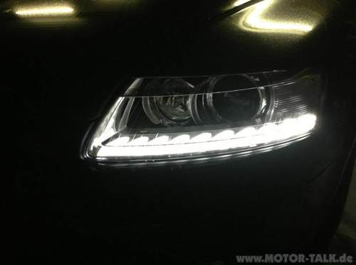

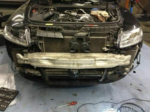

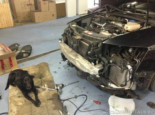

Mein Traum ist heute Morgen in Erfüllung gegangen, als mein A6 (4f) aus der Werkstatt, mit die neuen res6 Scheinwerfern wiederkam.
Es war wirklich eine Lichterparadies für die Augen.
Alle alten Funktionen habe ich beibehalten , sprich:
-Kurvenlicht geht
-Fernlicht geht (xenon).
Alles soweit funktioniert einwandfrei, die 10 LED pro Seite leuchten.
Und das schönste an allem ist, wenn ich einen Blinker setze, wird die Leuchtkraft der LED für denn Moment schwächer. (wie beim original)
Jetzt zum Einbau, beide Scheinwerfer haben mir rund 1800 Euro gekostet.
Der Einbau bei Audi hat mir 250 Euro gekostet.
Und das wichtigste......, dass alles funktioniert , sprich der Adapter hat 100 euro gekostet.
Und das alles, fand auf legale Art - weise statt , ohne löten oder sonst was........

Höhenverstellung= autom. Leuchtweitenregulierung (hat jeder mit Xenon) ??
...genau...ist nämlich gesetzlich vorgeschrieben,bei Xenon!(ohne Leuchtweitenregulierung ,kein Xenon😰)
also wenn ich das richtig weis ist das so wenn du den Scheinwerfer mit Kurvenlicht einbaust und das Kurvenlicht nicht anklemmst geht auch die Leuchtweitenregulierung nicht, hab ich zumindest so in Errinnerung!!!
Wenn das so ist brauchst du sie erst garnicht einbauen ohne Kurvenlicht!!!
