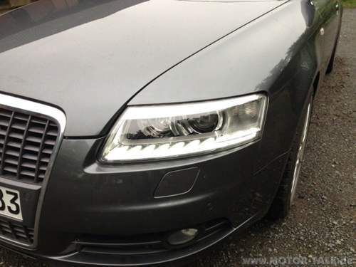

original RS6 Scheinwerfer in ein normalen A6 problemlos eingebaut
Audi A6 C6/4F
Hallo ......
Mein Traum ist heute Morgen in Erfüllung gegangen, als mein A6 (4f) aus der Werkstatt, mit die neuen res6 Scheinwerfern wiederkam.
Es war wirklich eine Lichterparadies für die Augen.
Alle alten Funktionen habe ich beibehalten , sprich:
-Kurvenlicht geht
-Fernlicht geht (xenon).
Alles soweit funktioniert einwandfrei, die 10 LED pro Seite leuchten.
Und das schönste an allem ist, wenn ich einen Blinker setze, wird die Leuchtkraft der LED für denn Moment schwächer. (wie beim original)
Jetzt zum Einbau, beide Scheinwerfer haben mir rund 1800 Euro gekostet.
Der Einbau bei Audi hat mir 250 Euro gekostet.
Und das wichtigste......, dass alles funktioniert , sprich der Adapter hat 100 euro gekostet.
Und das alles, fand auf legale Art - weise statt , ohne löten oder sonst was........
Bilder folgen.......

Man kann in den Kurvenlicht Scheinwerfer die Funktion des Kurvenlichts "deaktivieren". Dazu muss man nur 4 Kabel umpinnen bzw. 3 Kabel und einen neuen Pin (Reparaturleitung) kaufen und einpinnen. Somit kann man auch Kurvenlicht Scheinwerfer in ein Fahrzeug ohne Kurvenlicht einbauen ohne gleich komplett Kurvenlicht nachrüsten zu müssen. Habe das schon ein paar Mal gemacht und es funktioniert Problemlos. Das ganze kann man natürlich bei Bedarf auch wieder rückgängig machen.
Der Anschluss für das Kurvenlicht Leistungsmodul wird natürlich wasserdicht verschlossen.

Richtig 🙂 . Ist ne Sache von 15min pro Scheinwerfer (
siehe Bild 5
Ja, die Fotos von Senti und JonnyRobert sind von meinem Dicken.
An dieser Stelle auch hier nochmal "Danke" an euch.
Hat Super geklappt.....Gott sei Dank waren die Scheinwerfer i.O. auch das Kurvenlicht, denn jetzt ist mein
Fehler "Adaptive Light defekt" , auch verschwunden!
Und das Licht ist im Vergleich zu den original Bi- Xenon schon besser.
Habe allerdings auch gleich die Osram Cool Blue intense Brenner eingebaut.
Alles in allem keine billige Geschichte, aber optisch ne Top Aufwertung, für Leute, die sich auskennen.
Laien sehen den Unterschied sicher nicht.
Beste Grüße
Mario

Wichtig ist das das Steuergerät indx K hat was wohl ab Modelljahr 2007 also ab herbst 2006 so ist, wenn nicht muß es ein Updat auf K haben.
Dann noch unterm lenkrad kabel umpinnen und fertig!
