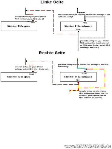

Selbstverständlich!
Scheißegal ob RS6 SW oder FL SW. Wenn man auf LED SW umbaut "muss" man umpinnen!!!
Der Index "K" deines Stg sagt nicht aus das du schon alles parat hast, sondern das du die möglichkeit hast auf LED Tagfahrlicht zu codieren!
Siehe Seite 29
Hallo nochmal. Mal ne Frage zum umpinnen: man muss doch vom schwarzen Stecker die grau/weiße Leitung (pin6) mit Pin8 (t10a) verbinden, richtig?? Das Problem ist nur, dass Pin 6 gar nicht belegt ist... Kann das damit zusammen hängen, dass ich schon original Index k verbaut habe? Der grau/weiße stecker müsste das pwm Signal sein?!? Hat jemand eine Idee?? Wäre über eine schnelle antwort echt glücklich
PS: der Rest ist wie auf dem Plan belegt, es fehlt nur das grau/weiße Kabel bei pin6
Ach so - ich habe kein Facelift. Meiner ist Bj. 06
Danke schonmal
Sicher das du am richtigen Steckter guckst ? Das grau weiße muss vorhanden sein. Das hat nicht mit dem Index zu tun.
Hey... Danke für die schnelle Antwort ;-)
Ja klar - ich hab beim falschen Stecker geguckt. Weil da "linke" und "rechte" Seite stand, dachte ich, dass das für den linken und rechten Stecker steht, dabei heißt das ja Scheinwerfer links/rechts.
Na ja, und als ich das gemerkt hab, gings ganz schnell :-) und JETZT GEHTS ;-))))

Hi
Will morgen mein Bordnetzsteuergerät umpinnen nach dem angehängten Plan.
Meine Frage weil da rechts und links steht. Geht es nur um das ILM Fahrer oder muss man noch was an dem ILM Beifahrer umpinnen?
Oder handelt es sich bei rechts/links nur um die Kabel für die SW re. und li. und die 4 Stecker die man auf dem Bild sieht sind real nur 2 Steker auf dem ILM-Fahrer, nur wegen dem umpinnen eben doppelt aufgezeichnet?
Umpinnen-rs6-45351
