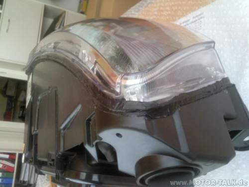

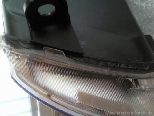

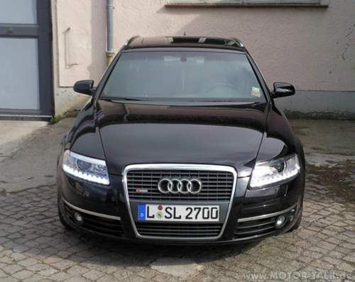

Yo-Yo-Yo es ist endlich vollbracht!!!
Habe meinen rechten RS6 Scheinwerfer dank Fiedl84, Bobans, Kbankett und Maddin330 erfolgreich repariert am Sonntag alle beide verbaut und heute bei VW/Audi umcodiert und Komponentenschutz rausgemacht!
Die Kurvelichtfunktion habe ich auch erfolgreich nachgerüstet. Besonderes Lob an Kbankett für siene Anleitung!!!
Ich muss aber dazu sagen, dass die (LUW W5SM-JZKY-5P7R) LEDs doch ein Bisschen bläulicher sind als die Originale, aber ich denke es wird nur der merken der weiß, dass am Scheinwerfer was gemacht wurde!
Im Anhang ist ein Bild von meinem Auto (Beifahrerseite von mir repriert, Fahrerseite Original).
Merkt Ihr einen Unterschied?
Ps: füge noch ein paar Bilder vom reparierten Scheinwerfer hinzu.
MFG Sergun22
Bild #203340898
Bild #203340896
Bild #203340895

Moin Sergun22
War es schwer gewessen den Scheinwerfer auf zu bekommen?
Konntest du gut die LEDs auslöten und die neuen einlöten?
Also, ich fidne auf den bildern merkt man keinen Unterschied!
Michael
