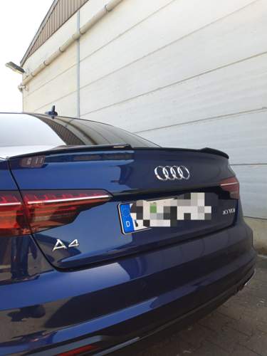

Hi Leute!
Habe mir gestern eine 2021 A4 B9 Limo gegönnt.
Ich habe dabei direkt überlegt den für mich schön aussehenden Kofferraumspoiler zu kaufen. Diese kleine, leicht angehobene Lippe ist ein schönes Detail und neben schwarzen Audi Ringen ein Hingucker 😉
Gibt es einen Online Shop wo man sich diese Grundiert oder in Schwarz-Glanz original von Audi kaufen kann?
Oder hat jemand die Teilenummer für mich?
Bei eBay gibt es derzeit eine original Carbon Variante, aber die schlägt mit mehr als 700€ zu buche, was den Rahmen leider sprengt. Da meine Limo das Optikpaket Schwarz besitzt reicht auch nur eine in Glanz Schwarz.
CSR bietet ebenfalls eine an, bin mir aber nicht sicher ob ich wirklich unoriginale Teile verbauen sollte.
Vielen Dank!

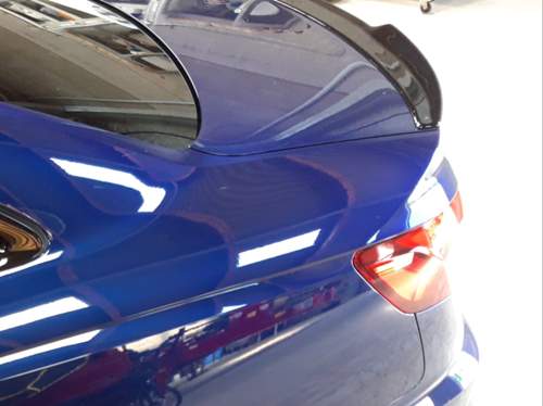

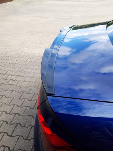

Ich würde sagen du hast 1 Versuch 🙂
Also Spoiler auflegen, die Ausrichtung mit Klebeband markieren, also rechts links und nach vorne bis an die Kante ran kleben
Wieder abnehmen und die Schutzfolie vom Kleber entfernen und dann (am besten zu zweit) auflegen und andrücken

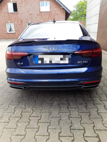

Ok Mann muss dann noch sagen das er bei dir Kopfüber hing. Kofferraumspoiler sitzt ja auf. Wäre super zu wissen wie Audi es macht. Es gibt ja original Pakete mit Spoiler.
Trotzdem hast du Druck auf dem Spoiler, egal wo und wie. Ich würde das anständig machen. Aber wenn es abreißt und du nicht so viel Glück hast wie @steel234 . Wird es teuer (erst Recht wenn gewisse Personen Schäden auftreten und wenn es total doof läuft kannst du auf lebenslang zahlen) für dich, da die Versicherung nicht für aufkommen würde.
Daher würde ich das richtig machen. Welchen Kleber Audi nimmt ka, aber bestimmt kein doppelseitiges.
000.071.785 D Das ist die Teilenummer für den Originalen Kleber und Primer den Audi für die Spoiler Befestigung nützt.
Guck doch sonst auch mal im Clip rein zwecks Montage, Kleber, etc.,..,
In der Beschreibung sind auch Verlinkungen zu den Artikel.
