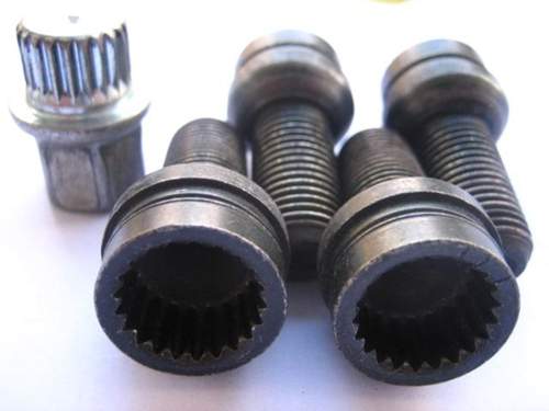

Hey Golfgemeinde,
war vor kurzem beim Felgenhändler und hab mir 19" montieren lassen.
Der Typ der mir die Felgen gewechselt hat, hat mir die Felgenschlösser mit dem
Schlagschrauber angedonnert.
Jetzt wo ich nachziehen wollte, fällt mir auf, dass das Schloss durchdreht.
Kennt ihr da ne spezielle Firma die mir da helfen kann?
Werde wohl ums ausbohren nicht rumkommen.
Grüße Mark

Das Problem hatte ich vor ca. 5 Monaten auch... 3 Schlossfelgen-Nüsse verballert.
Das Problem ist die Schutzhülse die noch drauf ist. Diese dreht leer.
So lange mit der Nuss drehen, bis diese durchgeschliffen ist. Die felge wird def. Schaden davon tragen.
Danach das unten stehen werkzeug benutzen. Die Ausdrehnuss wirklich draufschlagen. Ansetzen und wieder draufschlagen. Irgendwann hat es dann "klack" gemacht und ab war sie. Der Bolzen steckt immer noch in der Nuss ;)

Eine hochfeste Mutter oder Schraube aufschweißen und dann den Radbolzen lösen. Bei dieser Gelegenheit vielleicht die anderen Felgenschlösser auch direkt gegen Radbolzen tauschen oder haben die Felgen einen hohen realen Wert?
@braucki schrieb am 30. Mai 2025 um 07:14:39 Uhr:
danke. So haben wir es gemacht. Felgen haben keinen hohen Wert mehr und ich hab auch keinen Bock mehr auf die doofen Felgenschlösser
