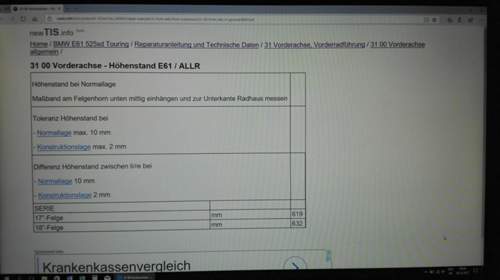

Chief, Hast du deinen Allrad noch? Ich wäre dir sehr dankbar wenn du nochmals messen könntest, damit ich einen möglichst genauen Wert habe. Hast du vielleicht 17 Zoll montiert? Falls du 17er hast, wäre es für dich einfacher ab Aussenkante Felgenhorn und ich hätte einen direkten und genauen Vergleich..Dann alle Räder wären wichtig...
Grund: Wenn 38cm vorne genau stimmen, hätte ich jetzt eine Tieferlegung, zwar knapp, aber gerade noch im Toleranzbereich, falls es mehr als 38cm sind, dann muss ich Anpassungen am FW machen, bevor die Wellen leiden...

Findest auch in Inpa beim Abgleich der Höhe wenn E61.
In Inpa steht leider nur für die Hinterachse..Ja, ein E61..
Schau mal hier.
Sehr interessant, aber ich brauche es für die Vorderachse, wäre genial wenn du das gleiche für VA hast?
Chief123, deine HA Ist gemäss CCC88's Anhang genau richtig (360+230(Felgenhorn zu Felgenmitte bei 17er)= 590mm
Gefunden :-) Dank dir CCC88, konnte den Link nachvollziehen und auf VA schwenken, beträgt 619mm, resp. 389mm ab Felgenmitte..
