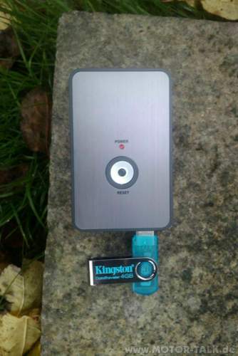

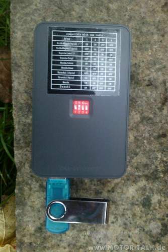

Wer hat Erfahrung mit dem o.g. Teil!?
Hab es von Audi in meinen neuen Jahreswagen einbauen lassen, zum Concert-Radio/CD-Spieler dazu! Es hat SD-Karte und USB-Steckplatz.
Nun das Problem: das Radio kann nur 6 Ordner wiedergeben und ich bekomme weder von SD noch von USB irgendwelche ID3-Tag-Info´s!
Auch spielt das Teil verrückt! Beim Abschalten des Motors/Zündung ist "Ritze" und man muß meist "Reseten" und auch kann er bestimmte Dateien/Ordner gar nicht wiedergeben!
Hat ein "Heiden-Geld" gekostet - das Teil und dann das!
In meinem vorherigen Auto hatte ich ein JVC für knapp 200€ - das konnte alles und hat nie gestreikt - außer evt. Sonderzeichen wie "ä" usw. !
lt. Beschreibung im Heft von Audi, kann er Variable Bitraten ab 128 und auch ID3-Tags wiedergeben - anscheinend nicht so ganz --- leider!
Bitte mal ein paar Tip´s von Besitzern dieses komischen Teiles!

Du hast auf alle fälle nicht das echte AMI (Audi Music Interface), das geht nur mit RNS-E (Navi Plus).
Soviel ich weiß gibts dann nur IPod oder USB vorbereitung.
Hab also keine Idee was du da für ein Teil hast ?? Wirklich Orginal Audi?? und kein zubhör Gerät???

Ich schätze er hat diese schwarze Box aus dem Audi Zubehör Katalog, welche auf den wechslereingang greift, ähnlich dem solisto
@TE: Genau 😉
Da hättest du eine Menge Geld gespart wenn du mal vor dem Kauf/Einbau hier nachgelesen hättest 🙂

Der Audi ist von Oktober 2009 und das Radio ist die Ausstattungsvariante "Mittel" - also das Concert!
Das Interface ist Original aus dem Audi-Katalog bestellt und auch eingebaut!
Wahrscheinlich liegt er nur auf dem CD-Wechsler-Eingang - daher die Probleme!
Ich muß ja auch auf der CD-Taste "rumwürgen", bis Aux-Extern kommt und irgendwann die 6 Ordner kommen!
Ich mach mal Morgen ein Bild und setze es hier rein - o.k.!

Wenn es das Concert Plus ist, kann man das Ami nachrüsten. Es gibt dazu vom Freundlichen einen fix fertig Kabelsatz. AMI holst dir aus der Bucht, Teileummer MUSS mit 8PA beginnen....

Das AMI arbeitet meines wissens Nicht mit einem Concert oder Chorus (Egal welche version) zusammen. Es ist zwingend ein RNS-E nötig.
Er hat eine standart Nachrüstlösung als Wechslersimulation.
