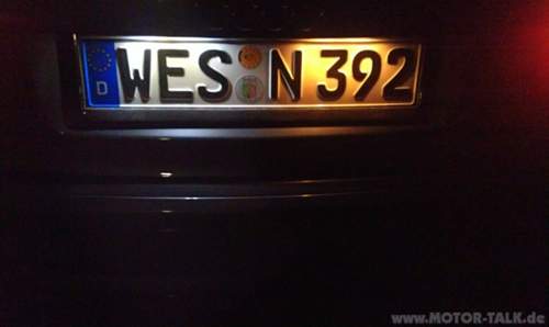

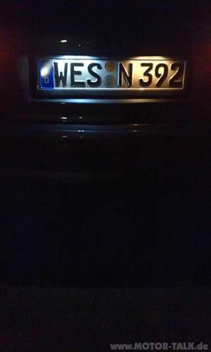

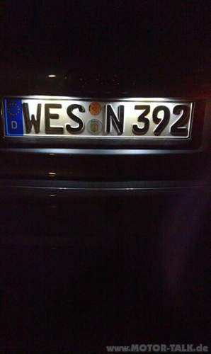

So hier mal die Bilder der KZB. Die neuen Leuchten blenden weder auf dem Lack noch spiegeln sie die halbe Heckklappe😁. Auf dem Boden hinter dem Auto ist ein leichter Schein zu erkennen, der aber nicht hell oder störend wirkt. Die leichten gelben Flecken auf dem Kennzeichen habe ich auch. Die stören mich aber nicht weiter und ich bin zufrieden mit den neuen Leuchten🙂
Original geschrieben von Nico392
So hier mal die Bilder der KZB. Die neuen Leuchten blenden weder auf dem Lack noch spiegeln sie die halbe Heckklappe😁. Auf dem Boden hinter dem Auto ist ein leichter Schein zu erkennen, der aber nicht hell oder störend wirkt. Die leichten gelben Flecken auf dem Kennzeichen habe ich auch. Die stören mich aber nicht weiter und ich bin zufrieden mit den neuen Leuchten🙂Grüße
schaut super aus
