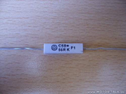

So ich habe gestern die Hochleistungswiderstände von Conrad bekommen (siehe Bild) und heute gleich ausprobiert.
Die Widerstände passen nicht mit unter die Plastik der KZB, und passen gerade so oben drüber damit man sie noch eingebaut bekommt. Fehlermeldung gab es natürlich keine, allerdings habe ich die KZB nach 10min leuchten wieder ausgebaut und habe mir dabei die Finger verbrannt so heiß waren die Widerstände. Zum Glück war die Plastik noch nicht verschmort, aber ich denke kurz davor.
Damit ist bei mir die Entscheidung gefallen das ich bei den Niken bleibe, diese werden bei weiten nicht so heiß (evtl. wegen den SMD Widerständen) und haben ein schöneres Licht, auch wenn es ziemlich hell ist hinterm Auto.

So, hab mal ein paar Bilder gemacht wie meine KZB aus sieht von innen. Hatte sie schon ein paar Tage drin. Seht selber... Hab auch zweit Temperaturmessungen gemacht was den Widerstand angeht, halt vorher und nacher (ca. 10min)...
Schaut nicht mehr so ganz fit aus das Plastik innendrin... Scheinbar ist das mit den Widerständen wohl doch nicht das optimalste...
Dort wo der Widerstand sitz ist an sich nicht aber dort wo die Dräte des Widerstandes zusammenzeigen sieht es nicht mehr schön aus.Ich werde auf jedenfall diese kürzen und dann mal weiterschauen. Wäre schön wenn ein zweiter die bei sich mal kontroliert und mak sagt wie es bei ihm so ist.

Habe ich das richtig gesehen?
Nach 10min um die 144 Grad?! 😰
Lt. @Gangreisser (Elektriker) hieß es die kann man bequem anfassen. 🙄
Na dann wird das mit den Widerständen dazwischenlöten wohl nichts werden.🙁
