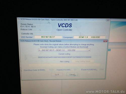

bin aus dem Touran-Forum und kenne mich deshalb hier nicht so gut aus... Wo finde ich denn "Mischas Blog" bzw. ne Info was man tun muss, damit an einem 2009er A3 mit nachgerüsteter LED Kennzeichenbeleuchtung nicht immer die Warnmeldung kommt? Hab das eben codiert (Byte 17 Bit 7 auf 1) aber hat nix gebracht 🙁
Grüße und DANKE
Markus
Bitte.
http://www.motor-talk.de/blogs/micha225?tag=LED+Kennzeichenbeleuchtung
Du brauchst den richtigen Softwarestand.
Perfekt, danke!
@adi1204 schrieb am 20. Oktober 2014 um 21:49:14 Uhr:
Bitte.
beim 2009er hat er kein BCM
erst ab 2010er mj
Fzg ist MJ 2010.
dann musst die SW geupdaded werden
Das kann man nicht selber mit VCDS, oder?
nein
VCP
oder Werkstatttester
oder einen unser aufsuchen der Flashen kann

Have a audi q5 from 12/2011.
What to install original audi led kennzeichenbeæeuchtung...
How to do? What software version has to be in car? And if to old sw, how to get it updated by ad'er. I have done it on my a3 - where i Got a Update of sw, by saying something Was Wong with the rear swiper
update of BCM
then org. LED Plate Lights
works
how do I get a update of bcm... have heard a tpi number is to be used for getting a audi ad to do the job.
the tpi number is here in thread;
i flash the BCM with flashfile and non Audi System
