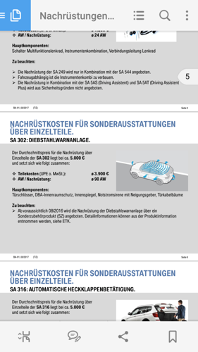

Und wieso weiss meine Kundenbetreuungvon einem derartigen Angebot nichts? Ich hab so ein PDF, wo machbare Nachrüstungen (inkl. AWs und nettomaterialkosten) nachzulesen sind, und da werden die Gesamtkosten für eine alarmanlage auf ca. 5000 netto beziffert.

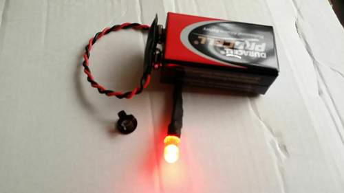

Für alle, die ihren BMW "original" erhalten wollen, sprich keine Kabeldiebe am Kabelbaum die irgendwann Fehlermeldungen und Fehlalarme produzieren - gell Kai S.! - und keinen Klein-Urlaub ==> ca. 1k€ investieren wollen können auf Abschreckung setzen...
benötigt wird wie folgt:
- blink-led, 20,-€Cent; beliebig und mit viel oder geringem Aufwand zu plazieren
- 9v Batterie, 1 €; plug&play für viele Wochen

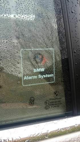

- AA-Sticker, 1 €; sieht aber richtig original aus 😎
Plus Versandkosten ergibt "günstig" < 5,-€😉
Naja ich setze auf Hasso... der bekommt die Woche einen Sack Euter-Pansen-Mix vom Metzger, hilft Herrchen zusätzlich seine Fitness zu erhalten und das ist ==> priceless😁

@Kanne66, der tip mit der billig Lösung ist top ?haha. Aber ich hab ein besseres Gefühl wenn es eine echte wäre. Allerdings ist mir nach wie vor unklar, warum die Nachrüstung einmal für 5000 und ein anderes Mal für 600 (!!!) zu haben ist. Und das mit gleichem Umfang, was ich so aus meinen beiden bildern deute.

Also ich merke gar nicht, daß ich eine AA verbaut habe und das finde ich Top. Einmal wollte im Urlaub ein kleiner Junge herausfinden warum meine Frontscheibe blau blinkt und hielt sich kurz an der Scheibe auf und es gab voralarm. Sonst absolut unauffällig. Ist übrigens eine Viper verbaut in Norderstedt! Also Kanne wie du siehst, geht es auch anders. Auch liegt der Preis nicht bei 1000€, es sei denn du nimmst alle Spielereien mit.

Aber noch mal zu meinen beiden bildern: kannst du dir erklären, wieso das einmal für 600 angeboten wird, und laut dem BMW internen PDF für 5000. Und du redest jetzt von knapp 200 Euro?! Da steige ich nicht durch. Da muss es doch Unterschiede im Funktionsumfang geben.

Zur Deiner Frage mit der BMW orig. Alarmanlage (kein BMW Nachrüstsatz)
Hier werden nachträglich Schlösser und kabelbäume getauscht, Dachzentralle u.a dann die Arbeitszeit, programmieren FA ändern etc.
Kosten-Nutzen steht hier in keinem Verhältnis.
