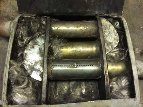

ich habe den CDNC mit 211PS Motor und 80mm Endrohren. Ich frage mich gerade ob schon jemand mal einen Auspuff geöffnet hat? Wie sieht die Rohrführung aus? Sind die Endtöpfe von 2L TFSI und 3L TDI gleich?
Gruß Dennis

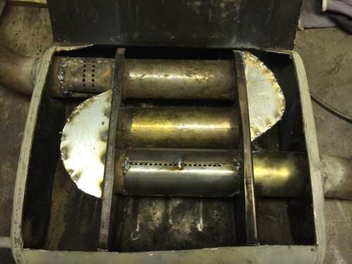

Also nach deiner ausführlichen und netten Erklärung, habe ich nun überlegt, dass ich den MSD wie folgt bearbeiten werde, siehe Bild.
Sprich, die beiden perforierten Rohrabschnitte von oben so weit wie möglich mit einem Blech nach unten ummanteln und die beiden Kammern links/rechts mit 2 U-Blechen von unten nach oben verkleinern, so dass quasi eine durchgehende S-Form für die Abgasführung entstehen wird.
Meinste ich sollte die Wolle komplett in der mittleren Kammer drin lassen, oder die Hälfte der Wolle entfernen?
Frage nur nochmal, da ich nicht nocheinmal dran wollte und das Beste nun versuche rauszuholen, da sonst wieder der Originale MSD drunter kommt, wenns sich "kaka" anhört :-(

Hi Moke,
ob du die Wolle drin lässt oder nicht ist dir überlassen.
Ich hab sie bei mir drin gelassen, weil du die Rohre nicht zu 100% zugeschweißt bekommst. (Unten wird immer offen bleiben, es sei den du machst den MSD auch von unten auf ;) )
Ich hab bei mir die Stellen die unten offen waren mit "Auspuffpaste" zugeschmiert und das Zeug trocknen lassen.(wird Knüppelhart)
Die Wolle habe ich drin gelassen, damit es nicht hohl klingt und der MSD iwie anfängt Blechern zu klingen, falls iwas mit Vibriert.
Bin aufjedenfall auf dein Ergebniss gespannt BILDER machen ;)

Also hat sich gelohnt. Kann leider keine Videos hochladen. Der Sound ist definitiv lauter geworden... Jz bin ich zufrieden. Passt nun zum 4 Zylinder :)

Welchen ESD hast du? gibt ja 1xEndrohr und 2x Endrohr. Die sehen vom inneren her anders aus.
Beim 2.0 TFSI gehen im inneren schon 2 Rohre lang. Da musste ich nur die Öffnung für das perforierte Rohr abflexen und dann mit einer Platte Verschließen.. und schon hatte man 2 durchgängige Rohre.
Wenn würde ich immer noch Edeslstahlwolle fest und eng drumwickeln ;)
