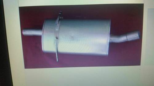

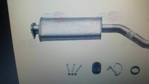

Mich würde interessieren von welchem Mercedes der MSD stammt und wie genau du ihn bearbeitet hast,das klingt wirklich sehr vielversprechend!!
am 27. Oktober 2016 um 20:15
Der ist überhaupt nicht bearbeitet, ist nur anstatt des original MSD oder TDI MSD unterbebaut.
Wem Bielefeld nicht zu weit ist, kann gerne Probe hören
Das heißt es muß nichts an den Halterungen oder Rohrdurchmesser gemacht werden, einfach Plug and Play?
am 27. Oktober 2016 um 20:35
nein nicht ganz. man trennt den vorhandenen msd raus und schweißt den vom mb rein.und der vom mb hat den gleichen rohrdurchmesser
