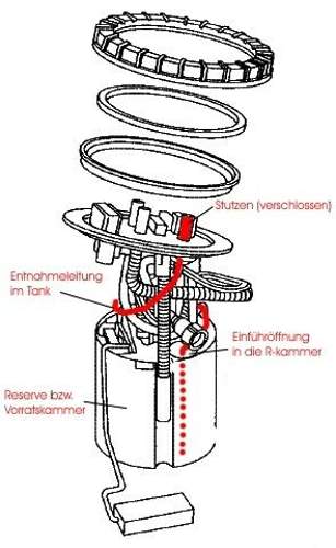

wollte am DO die Spritleitung einbauen. Die Leitungen habe ich mir schon alle besorgt :D, habe aber noch eine Frage. Die Leitung die in den Tank kommt ist eine flexible Leitung, auf der einen Seite einen Gummischlauch u. auf der anderen so eine Art Kunststoffstutzen. Es hieß aber man muß in den den Vorhandenen Tankstutzen ein Loch bohren. Dachte man muß dann was da "hineinschieben". Oder Kommt/passt da dann der Kunsttoffstutzen drauf ? . Kann mich da noch jemand aufklären :p Hätte ganz gerne klarheit bevor ich die Tankeinheit rausnehme.
Danke u. Gruß
rip
also die Tankeinheit hat drei Anschlüsse, zwei sind schon belegt und der dritte für Standheizung ist nicht durchgebohrt, dieser muss durchgebohrt werden und auf diesen Stutzen muss unten der Schlauch aufgesteckt zur Kraftstoffentnahme gesteckt werden.

So wie uncelsam es geschrieben hat und wenn du Glück hast, ist schon ein Schlauch innen vorhanden, bei mir war keiner drin.
Also habe die Förderpumpe aufgemacht, und den Schlauch verlegt (ca. 50cm lang).
Der Schlauch muss ja in die Reservekammer rein, dort ist extra Platz für diesen da. Und dieser muss ordnungsgemäß verlegt werden, sonst kann es passieren dass er dem Schwimmergeber im Weg ist und daraufhin die Tankanzeige spinnt.
Wenn du den Schlauch eben nicht in diese Kammer legst, wird früher oder später Luft angesaugt, die Standheizung qualmt und nach 3 erfolglosen Zündvorgängen sperrt sich diese.

Hmm jetzt bin ich verwirrt. Ich habe u.a. den Schlauch 11 gekauft. Der geht von der Vorföderpumpe in den Tank, dachte ich bis jetzt. Fehlt da noch was ? Bin gleich auf dem Weg zu meinem Kumpel um den Spass einzubauen.
ne Ihr sprecht über verschiede Dinge!
2wide4 meint den Schlauch der für die Krafstoffentnahme der Standheizung zuständig ist.
Die Pos.11 ist der Schlauch der die Förderpumpe (Original, im Tank) mit der Dosierpumpe für Standheizung verbindet. Aber vom Anschlussstutzen (derzeit verschlossen) der Förderpumpe geht ja noch ein Schlauch in den Tank hinein bzw. in die Reservekammer der Förderpumpe um den Kraftstoff überhaupt erst entnehmen zu können.
Hier eine grobe Skizze:
Hi
ah schönen Dank, jetzt bin ich schlauer. d.h. es kann sein das der Schlauch schon drin ist u. wenn nicht, brauche ich einfach einen normalen Benzinschlauch ? Oder ist das ein spezieller den ich bestellen muß ?
Habe es gestern nicht geschafft anzufangen :eek:
gruß
Ja genau, ein "einfacher" Benzinschlauch reicht. Orignal ist so ein Kunststoffschlauch verbaut.
